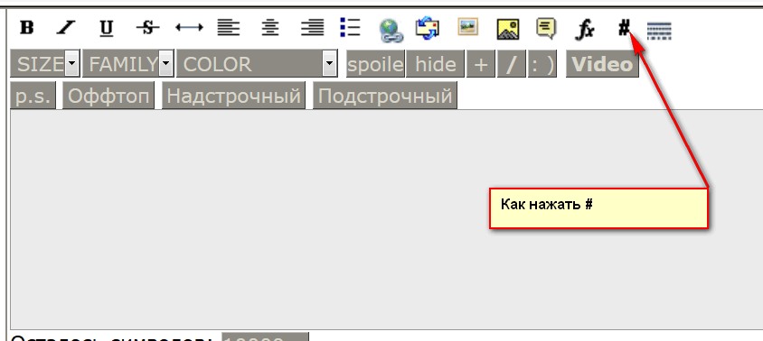

И, извините, :-) как выделить все курсором я понимаю, а как потом нажать # - не знаю, извините, у меня стирается вся строка и появляется только "#"

К сообщению приложен файл: 5494398.gif(18.6 Kb)
