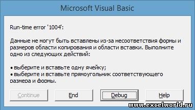

День добрый! Есть две книги, одна сформирована экспортом из проги Wialon (транспортный мониторинг, Webморда, статистику позволяет экспортировать сразу в .xlsx), вторая чистый лист.
Во второй книге, для переноса части значений из выгрузки, для дальнейшей работы с ними, использую стандартный макрос:
Sub Кнопка1_Щелчок()
Workbooks.Open Filename:="D:\reports\test\3.xlsx"
Workbooks("3.xlsx").Worksheets("Статистика").Range("B3:B5").Copy
Workbooks("1.xlsm").Activate
ActiveWorkbook.Worksheets("Лист1").Range("A1").Select
ActiveSheet.Paste
Workbooks("3.xlsx").Close
При выполнении в первый раз или два, всё прошло удачно, данные скопировались. На третий и далее повторения, выдает ошибку:
Run-time error '1004':
данные не могу быть вставлены из-за несоответствия формы и размеров области копирования и области вставки. Выполните одно из следующих действий:
1. выберите и вставьте одну ячейку;
2. выберите и вставьте прямоугольник соответ. размера и формы;
В первые два раза ячейку-приемник никак не изменял, абсолютно стоковая ячейка, принимала значения столбцов на ура.
Следом вторая ячейка приняла значение второго диапазона значений из исходной выгрузки. А вот на третий раз, появилась ошибка. После этого, первые два варианта макроса(изменялись только значения источника-диапазон и приемника данных-ячейка) - также перестали выполнятся и выдают ту же ошибку.
Я попробовал:
  • 1. Сменить предварительно размер ячейки, перед выполнением макроса(бредовая идея, но всё же попробовал) - не помогло;
  • 2. Создал отдельно две книги, в первую положил кнопку, к ней прикрутил свой макрос. Во второй создал простой набор данных, в первой колонке цифры, во второй дни недели по именам. Всё копируется в первую книгу, выполняется - работает. Подкидываю в макрос файл с выгрузкой - не копируется ни одна колонка, всё время ошибка указанная выше;
  • 3. Менял формат "чистой" ячейки на формат, как в исходнике - не помогло;
По нажатию кнопки "Debug", отправляет на вот эту строку:
ActiveSheet.Paste
Если в ручную выделить диапазон(любой) значений в исходном файле, через копипаст вставить в книгу-приёмник, в любую ячейку, всё скопируется.
В чем может быть ошибка? В выгрузке? Но как тогда первые два раза отработало? Нет ли какого-нибудь переполнения или чего-то подобного?
Заранее благодарю за помощь!
К сообщению приложен файл: send.rar (31.5 Kb) · 5574279.jpg (33.2 Kb)

KuklP Дата: Вторник, 15.03.2016, 16:03 | Сообщение № 2
Сообщений: 2369
Репутация: 486 ±
2003-2010
'Открываем файл с которого нужно скопировать данные
    Workbooks.Open Filename:=ThisWorkbook.Path & "\3.xlsx"
    'Скопировать нужный диапазон в открывшейся книге на листе 1
    Workbooks("3.xlsx").Sheets("Сводка").Range("B2:B10").Copy ThisWorkbook.Sheets("Лист1").Range("H1")
    'Закрываем книгу откуда мы скопировали данные
Сообщение[vba]

vlad_stv Дата: Вторник, 15.03.2016, 16:44 | Сообщение № 3
Сообщений: 10
KuklP, благодарю! Заработало!
Если есть у вас время, не могли бы пояснить хотя бы немного, что я сделал не так. В моём(взял на другом сайте посвященному excel) макросе, нет обработки типа данных, или я совсем не в ту сторону думаю?

akobir Дата: Вторник, 15.03.2016, 17:32 | Сообщение № 4
Сообщений: 201
Репутация: 9 ±
vlad_stv, объединенных ячеек нет?
Если нет - исправьте на специальную вставку - должно заработать:
ActiveWorkbook.Worksheets("Лист1").Range("A1").PasteSpecial
Код не проверял. Работоспособность не гарантирую. :)

Ваще.. Если копируете в активный лист, то так и пишите:
...Range("D2:D122").Copy ActiveSheet.Range("K8")
СообщениеВаще.. Если копируете в активный лист, то так и пишите:

vlad_stv Дата: Среда, 16.03.2016, 14:24 | Сообщение № 15
Сообщений: 10
KuklP, если так писать, то получается макрос копирует диапазон D2:D122 в ячейку K8
Всё верно делает, да вот только в другую книгу надо копировать, а он копирует в пределах книги источника.
Видимо, потому, что в самом начале макроса мы открываем книгу, то есть делаем её активной:
Workbooks.Open Filename:=ThisWorkbook.Path & "\test.xlsx"
В этом месте: [vba]
Активна книга-источник. Ваша правка/код сработает, если перекинуть "фокус" на книгу-приёмник.
Возможно вот так:
...Range("D2:D122").Copy Workbooks("1.xlsm").Activate ActiveSheet.Range("K8")
Или я ошибаюсь?
Ошибаюсь...

KuklP Дата: Среда, 16.03.2016, 14:45 | Сообщение № 16
Сообщений: 2369
Репутация: 486 ±
2003-2010
Да я понятия не имею где у Вас что расположено и что куда Вы хотите копировать. Сами-то смекалку проявите.
- значит имя книги все-таки стационарно? А нужный лист Вы как-то раньше активировали? Как-то к нему обращались, чтоб активировать? Или "на кого Бог пошлет"? Т.е. открывая книгу.. стоп, Workbooks("1.xlsm")? это та книга из которй запущен макрос? Вы читаете, что Вам пишут?
Если в книге откуда запускается макрос то и указывайте ее как ThisWorkbook
- и что, Вы не знаете на каком листе в Вашей книге находится ячейка с названием? Туда что как попало вставляются листы и как попало называются? Так поместите ячейку в лист, где кнопка и ссылайтесь на него.

vlad_stv Дата: Среда, 16.03.2016, 15:05 | Сообщение № 17
Сообщений: 10
KuklP, премного благодарен за вашу помощь, но хамить идите на улицу! Читать я умею.
Вы читаете, что вам пишут?
Если так, то снова возвращаемся к имени листа...
Я не могу использовать имя листа в явном виде в макросе.
ЛИСТА! Имя книги вообще не причем! И я нигде не говорил, что имя книги не стационарно!
Ваш же макрос и использую, и он именно так и работает.
' 1. Открывает книгу-источник
' 2. Копирует диапазон в книге-источнике и переносит в книгу-приемник в ячейку C8
Workbooks("test.xlsx").Sheets("Статистика").Range("B2:B122").Copy ThisWorkbook.Sheets("01.01").Range("C8")
' 3. Закрывает книгу открытую вначале:
Workbooks("test.xlsx").Close
(ThisWorkbook.Sheets("01.01").Range("С3").value)
- Я НЕ МОГУ УКАЗАТЬ В ЯВНОМ ВИДЕ ИМЯ ЛИСТА, может так виднее будет.
Я лишь пытаюсь понять как уйти от явного описания имени листа книги-приемника ("01.01"). Может перестать нервничать и внимательно перечитать, может вы не так меня поняли, но задавать мне идиотские вопросы, извольте!

vlad_stv Дата: Среда, 16.03.2016, 15:46 | Сообщение № 19
Сообщений: 10
KuklP,
Sub копировать()
    Dim name As String
    name = ActiveSheet.name
Workbooks("test.xlsx").Sheets("Статистика").Range("B2:B122").Copy ThisWorkbook.Sheets(name).Range("C8")
Решил. Спасибо Manyasha, за наводку. Спасибо за помощь и нервы KuklP.
