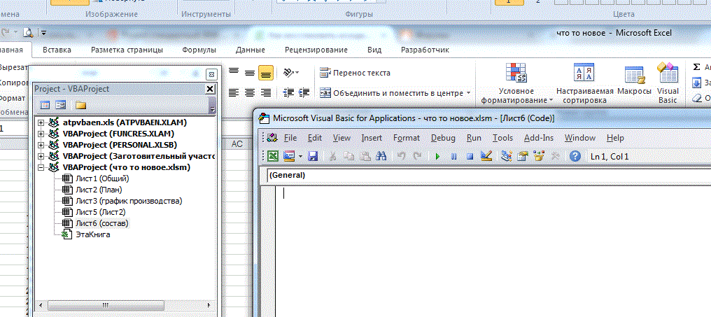

Доброго всем времени суток. Не знаю что я там наломал методом научного тыка, но сейчас окно VBA у меня выглядит вот так
как мне вернуть его в обычное , т.е. привычное состояние. научный тык не помог. :D

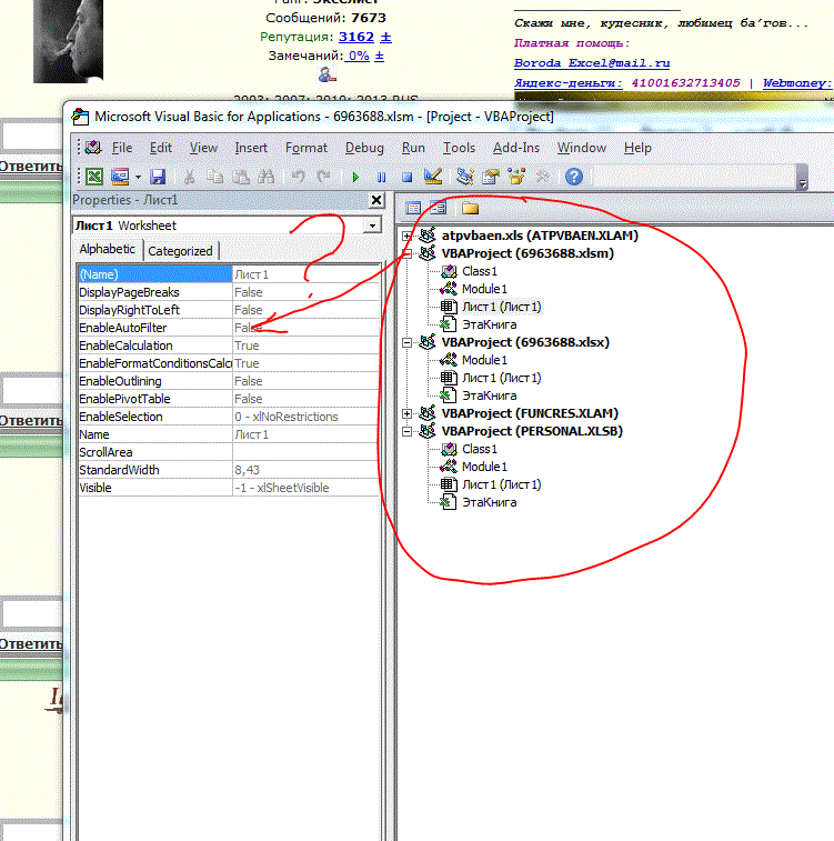

Игорь, просто работаешь с этими окошками также, как и с обычными окнами Винды - хватаешь мышой за шапку и перетягиваешь куда нужно. Они сами меняют размеры, а потом можно подкорректировать мышой. По ссылке Николая в посте 8 я свою картинку прилепил, где вообще их в разные места монитора за пределы окна VBA разнес.
Да, кстати - чтобы окошки вынимались за пределы окна VBA, нужно пнуться на окошко правой мышой и поставить галку Dockable
СообщениеИгорь, просто работаешь с этими окошками также, как и с обычными окнами Винды - хватаешь мышой за шапку и перетягиваешь куда нужно. Они сами меняют размеры, а потом можно подкорректировать мышой. По ссылке Николая в посте 8 я свою картинку прилепил, где вообще их в разные места монитора за пределы окна VBA разнес.

а с этого места можно поподробнее ?
Сделай окно VBA на половину окна, отодвинь его вправо, пнись правой мышой в любое из маленьких окошек (например, в Пропертиез), вылезет окошко, там вторая снизу будет Docable. Если там стоит галка, то ты можешь передвинуть окошко Пропертиез в любое место, если галки нет, то только в пределах окна VBA. Галки все сразу ставятся в Туулс - Опшнс - Доккинг.
Пока писал, ты уже сделал.

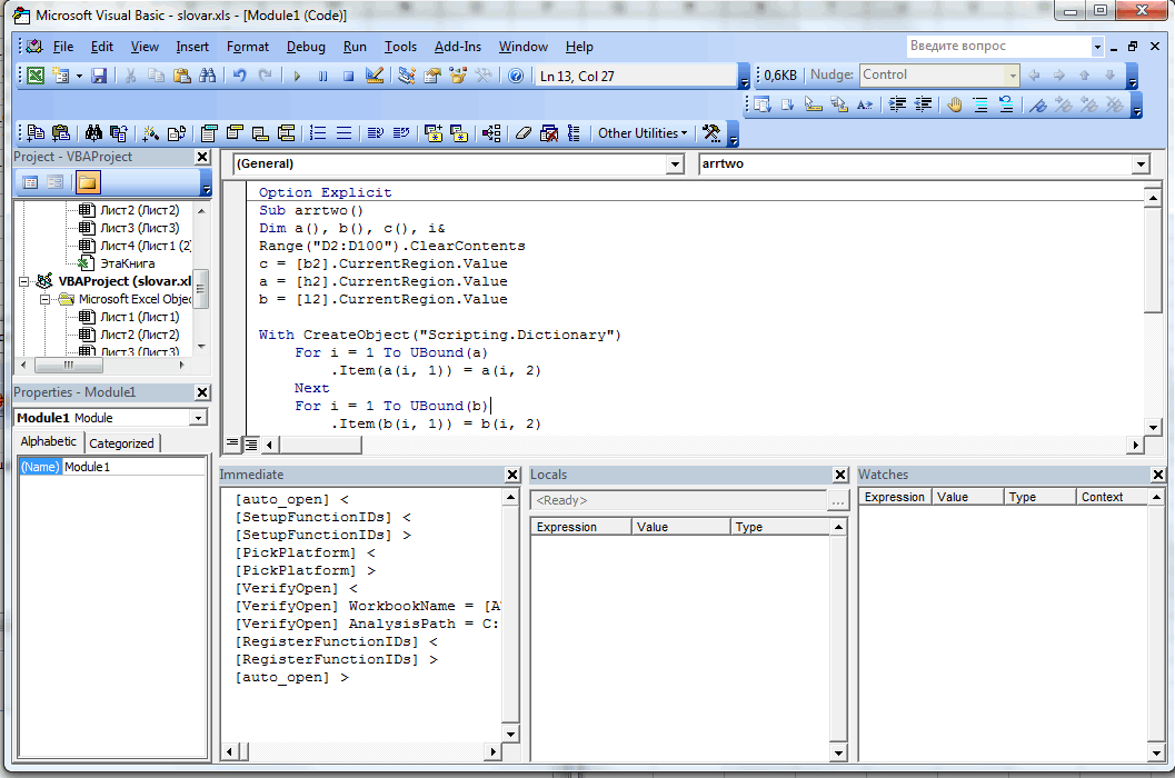

Можно.
К сообщению приложен файл: 5203616.gif (62.8 Kb)

да.так же как и Сергей показал.только у меня три нижние окна закрыты.А сейчас у меня вот так вот
К сообщению приложен файл: 8657013.gif (91.9 Kb)

У кого получится вернуть отладочные окна в ряд без правки реестра - отпишитесь.
Ну раз такая пьянка то вот :D :
Мне тоже так не удобно - приходится менять ширину постоянно, поэтому я выстраиваю их один под другой - монитор у меня высокий - на нем так удобнее :D

раз такая пьянка то
- то нифига. Этот блок займет все окно редактора, если его развернуть. А иначе он является отдельным не припаркованным окном. И это совсем не исходный вид.
