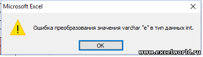

Добрый день, уважаемые форумчане!
Прошу вашей помощи при написании макроса.
Есть файл, в котором настроено несколько подключений у серверу СУБД. Данные подключения я обновляю в макросе
ActiveWorkbook.Connections("oz marshrut").Refresh
Но при обновлении данных могут возникать ошибки (неверные записи в БД).
Данные ошибки мне необходимо программно обработать.
Как мне узнать из VBA о возникновении ошибки ???
К сообщению приложен файл: 4486685.png (3.3 Kb)

Kirigant Дата: Пятница, 25.03.2016, 09:11 | Сообщение № 3
Сообщений: 34
SLAVICK, к сожалению я не могу изменять запрос (((. Ошибку в скрине я сам сделал как пример. У меня есть запрос, в котором я ошибку обошел. НО перед его запуском мне надо проверить работоспособность текущего запроса.
