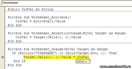

semuss Дата: Суббота, 26.03.2016, 10:15 | Сообщение № 1
Public OldVal As String
Private Sub Worksheet_Activate()
    OldVal = ActiveCell.Value
    OldVal = Target.Cells(1, 1).Value
  If (Environ("USERNAME") <> Cells(Target.Row, 1)) Then
        Target.Cells(1, 1).Value = OldVal
Написал простенький код для запрета редактирования пользователям отдельных строк.
Открываю файл, начинаю тестировать. Всё ок, пока не решу редактировать пустую ячейку. Тогда вылазит ошибка:
"Run-time error '-2147417848 (80010108)':
Method 'Value' of object 'Range' failed"
(Во-первых, конечно, интересует, как её побороть и чем ему так не нравится, что я ячейке присваиваю значение пустой строки (судя по дебагеру)).
Но и во-вторых, после этого код совершенно не хочет выполняться, никаких признаков "жизни" не подаёт, только после переоткрытия файла заново.
Совершенно не догоняю, в чём проблема!
К сообщению приложен файл: 7841955.xlsm (15.9 Kb)
Сообщение отредактировал semuss - Суббота, 26.03.2016, 12:36

МВТ Дата: Суббота, 26.03.2016, 10:34 | Сообщение № 2
Сообщений: 476
Репутация: 137 ±
Как-то так и без остальных событий[vba]
        With Application
            .EnableEvents = False
            .Undo
            .EnableEvents = True
СообщениеКак-то так и без остальных событий[vba]
        With Application
            .Undo
Автор - МВТ

RAN Дата: Суббота, 26.03.2016, 10:54 | Сообщение № 4
Он не одноразовый, он зацикленный на бесконечность.
Private Sub Worksheet_Change(ByVal Target As Range)    ' запускаем код
        Application.EnableEvents = False    ' отключаем обработку событий
        Target.Cells(1, 1).Value = OldVal    ' вызываем Worksheet_Change заново
    Application.EnableEvents = False    ' включаем обработку событий
СообщениеОн не одноразовый, он зацикленный на бесконечность.
