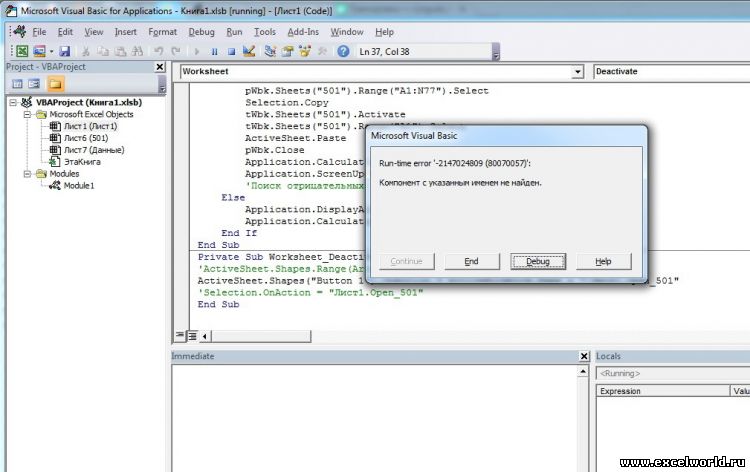

is_1 Дата: Суббота, 26.03.2016, 21:36 | Сообщение № 6
Сообщений: 13
Manyasha, таким образом уже пробовал - выдает ошибку на данной строчке "Компонент с указанным именем не найден".
К сообщению приложен файл: 0577135.jpg (43.5 Kb)
СообщениеManyasha, таким образом уже пробовал - выдает ошибку на данной строчке "Компонент с указанным именем не найден".
Автор - is_1
Дата добавления - 26.03.2016 в 21:36
StoTisteg Дата: Суббота, 26.03.2016, 21:43 | Сообщение № 7
Сообщений: 1161
Репутация: 103 ±
is_1, а на какую строку-то ругается?
Сообщениеis_1, а на какую строку-то ругается?
Автор - StoTisteg
Дата добавления - 26.03.2016 в 21:43
is_1 Дата: Суббота, 26.03.2016, 21:44 | Сообщение № 8
Сообщений: 13
StoTisteg, на эту: [vba]
ActiveSheet.Shapes("Button 1").OnAction = ActiveWorkbook.Name & "!Лист1.Open_501"
[moder]Для оформления кода VBA есть кнопка #. Поправила Вам[/moder]
Сообщение отредактировал Manyasha - Суббота, 26.03.2016, 21:59
СообщениеStoTisteg, на эту: [vba]
Автор - is_1
Дата добавления - 26.03.2016 в 21:44
Manyasha Дата: Суббота, 26.03.2016, 21:52 | Сообщение № 9
Сообщений: 2198
Репутация: 898 ±
Excel 2010, 2016
is_1, вставьте эту строчку в макрос, где листы копируются в новые книги. Worksheet_Deactivate не нужен.
Добавила Вам в макрос отключение обновления экрана
К сообщению приложен файл: 5396046-1.xls (59.5 Kb)
Сообщениеis_1, вставьте эту строчку в макрос, где листы копируются в новые книги. Worksheet_Deactivate не нужен.
Автор - Manyasha
Дата добавления - 26.03.2016 в 21:52
is_1 Дата: Суббота, 26.03.2016, 22:00 | Сообщение № 10
Сообщений: 13
Manyasha, все заработало! Спасибо огромное за помощь!
СообщениеManyasha, все заработало! Спасибо огромное за помощь!
Автор - is_1
