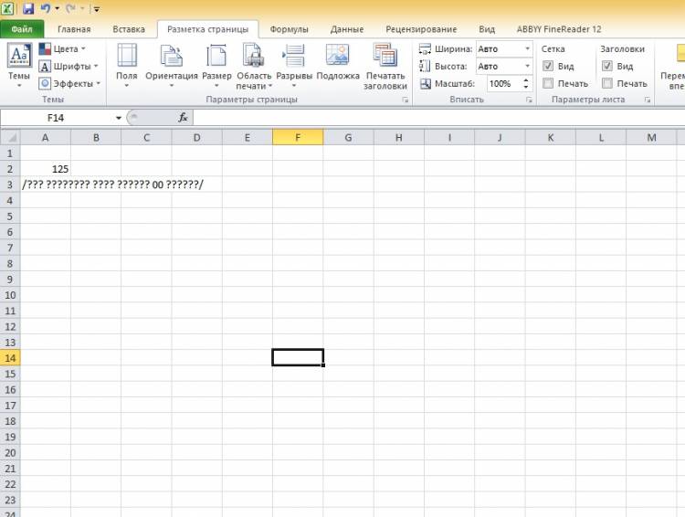

inforus Дата: Вторник, 29.03.2016, 17:08 | Сообщение № 5
Сообщений: 9
о есть в конце должно быть так:
Propis = WorksheetFunction.Trim(Out)
Propis = "/" & Propis & "/"
End Function
К сожалению, сбивается кодировка.
Перед первым Енд Функшн строку перепишите
Propis = "/" & WorksheetFunction.Trim(Out) & "/"
К сообщению приложен файл: 1908450_1.txt(8Kb)
Тоже сбивается кодировка
К сообщению приложен файл: 0815323.jpg (46.9 Kb)

_Boroda_ Дата: Вторник, 29.03.2016, 17:36 | Сообщение № 6
Сообщений: 16674
Репутация: 6479 ±
А у меня не сбивается. См. файл
К сообщению приложен файл: 78272867.xlsm (26.3 Kb)
СообщениеА у меня не сбивается. См. файл
Дата добавления - 29.03.2016 в 17:36
inforus Дата: Среда, 30.03.2016, 11:07 | Сообщение № 7
Сообщений: 9
Спасибо, все работает!
