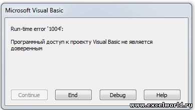

мда, уперся теперь в доверие
К сообщению приложен файл: 2898071.jpg (20.3 Kb)

Так поставьте галку Доверять доступ к объектной модели проектов VBA в Центр управления безопасностью — Параметры центра управления безопасностью — Параметры макросов. Если мой склероз меня не подводит, это оно.

Да я это понимаю, мне надо на постороннем компьютере
thisWorkbook.VBProject.Protection
но там врятли такой доступ будут делать, и соответственно весь смысл от этого пропадает.

Тогда только так:
    Sub jjj()
        'вместо "Книга1.xlsm" укажите другую книгу
        On Error Resume Next
        Debug.Print Workbooks("Книга1.xlsm").VBProject.Protection
        If Err.Number <> 0 Then Msgbox "Не пускаааают! Хнык"
