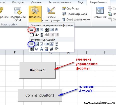

данная команда не для всех кнопок
Кнопки бывают разные
В первом случае правая кнопка мыши -- Назначить макрос, во втором случае правая кнопка мыши -- Исходный текст...

Да, ещё во втором случае (ActiveX) надо сначала включить режим конструктора (кнопка на вкладке Разработчик), а уже потом правой кнопкой мыши...
С кнопками из элементов форм проще работать, на мой взгляд

пытался оставить кнопки едиными
Какой вариант Вы выбрали? Кнопки из элементов формы или ActiveX?

Pelena, элементы ActiveX.

Pelena Дата: Вторник, 19.04.2016, 16:28 | Сообщение № 30
Сообщений: 19644
Вот файл от Manyasha из Вашей прежней темы с кнопкой ActiveX

сами смотрите разницу
Зачем мне смотреть, если я сама эту разницу написала? :D
У разных объектов разные свойства
