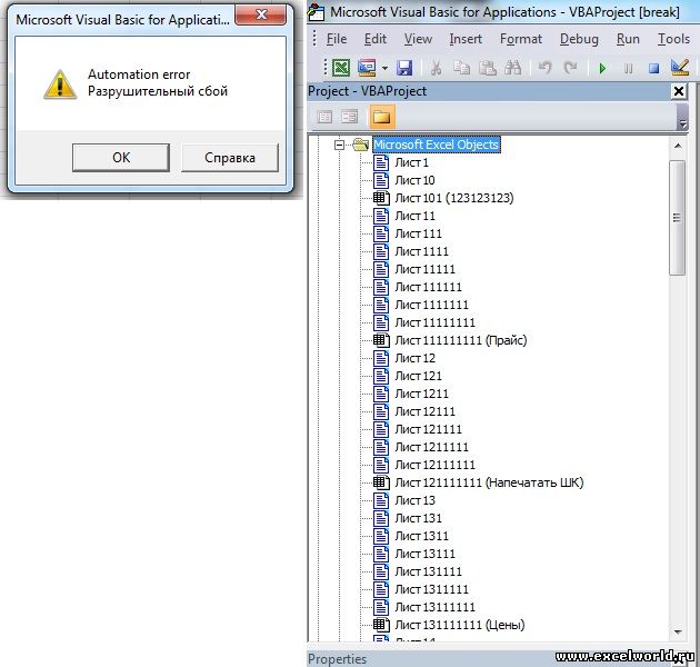

Доброго дня!
С утра еще файле работал исправно, сейчас запустил. такая проблема.
Решения пока не нашел, но и проблему ни у кого такую не встречал, что может быть?
Прикрепил скриншот
Файл большей, не знаю, стоит ли его именно прикреплять?
К сообщению приложен файл: 8703321.jpg (96.4 Kb)

_Boroda_ Дата: Четверг, 05.05.2016, 09:24 | Сообщение № 2
Сообщений: 17006
Репутация: 6667 ±
Какая прелесть!
У меня похожее было как-то. После перезагрузки компа само вылечилось.
Если перезагрузка не поможет (кстати, сначала попробуйте просто перезапустить Excel).
Есть ли в файле макросы?
Если да, то какие?
Покажите.
Больше никаких ругательств не было?
Не только при открытии, но и в предыдущей сессии.
На крайняк - есть ли возможность переустановки Офиса?
Кстати, как файл открывается на другой машине?

lFJl Дата: Четверг, 05.05.2016, 09:59 | Сообщение № 4
Сообщений: 236
Репутация: 6 ±
Перезагрузка ПК, перезапуск Excel файла не помогли
В других файлах с макросами все работает как часы.
В файле есть макросы, в основном это копирование с листа на лист, создание и удаление листов
Например:

Ругательства были, когда выполнял например первый макрос, но перезагрузкой ПК все решалось.
Переустановка офиса к сожалению не возможна.
На другом компе та же проблема.
Мне этот файл служил верой и правдой больше полугода, в нем ничего не менял последние пару месяцев, почему такие дела происходят иногда, я понять не могу.

SLAVICK Дата: Четверг, 05.05.2016, 10:09 | Сообщение № 5
Сообщений: 2290
Репутация: 766 ±
У Вас после макрорекордера - осталось много мусора.
Ну например, зачем:
ActiveWindow.ScrollWorkbookTabs Position:=xlLast
и зачем столько select ов?
к примеру:
Columns("B:B").Select
    Selection.Delete Shift:=xlToLeft
можно записать:
Columns("B:B").Delete Shift:=xlToLeft
Почистите код от мусора- будет и видно лучше и ошибок возможно избежите... тем более что этот файл работает
больше полугода
Не ленитесь потратить несколько минут, чтобы его "причесать"

lFJl Дата: Четверг, 05.05.2016, 10:54 | Сообщение № 10
Сообщений: 236
Репутация: 6 ±
_Boroda_, Понял, походу я нашел виновника!
'Function ФайлСущ(s$) As Boolean
'    On Error Resume Next
'    ФайлСущ = Dir(s) <> ""
'End Function
Этой функцией я проверяю наличие файла
=ЕСЛИ(ФайлСущ(СЦЕПИТЬ("D:\Заявка от ОСО\";[@[у_акт]];".msg"));
ГИПЕРССЫЛКА(СЦЕПИТЬ("D:\Заявка от ОСО\";[@[у_акт]];".msg");[@[у_акт]]);
"Нет заявки от ОСО!")
Вот формула к ней
Странно, что я ее как написал, все работало исправно больше пары месяцев, и только сегодня "выстрельнуло", что скажите?
Не путайте понятие НАписать и ЗАписать - то что у Вас(большая часть) - записано ... т.е. макрорекодер записал Ваши действия.
Я не перепутал, имел в виду написать.
Кстати, старый файл так же перестал работать!
Сегодня у нас в организации обновилась винда, может что-то новое в этом обновлении, только как это понять...
Но там не менее до этого все работало!
Сообщение_Boroda_, Понял, походу я нашел виновника!
'End Function
Вот формула к ней
Автор - lFJl
Дата добавления - 05.05.2016 в 10:54

А удалить лишние листы быстро можно или в том же VBA, или открыв файл любым архиватором и там уже удалить их как обычные файлы.
Эти листы только в редакторе ВБА отображаются. Не могу удалить их там и через архиватор их найти не получается, можете подробней описать?
Автор - lFJl
Дата добавления - 05.05.2016 в 11:26
_Boroda_ Дата: Четверг, 05.05.2016, 12:18 | Сообщение № 12
Сообщений: 17006
Репутация: 6667 ±
что скажите?
Вы сами уже все сказали -
Тогда не верьте - их фактически нет и удалять нечего.
что скажите?
Дата добавления - 05.05.2016 в 12:18
lFJl Дата: Четверг, 05.05.2016, 12:29 | Сообщение № 13
Сообщений: 236
Репутация: 6 ±
Ну может ошибку видите :)
Или подскажите другую аналогичную функцию?
Создают неудобство своим количеством :)
Автор - lFJl
Дата добавления - 05.05.2016 в 12:29
