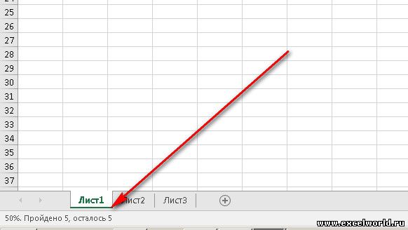

SLAVICK Дата: Пятница, 20.05.2016, 09:32 | Сообщение № 13
Сообщений: 2183
Репутация: 735 ±
2007,2010,2013,2016
А я стараюсь не использовать юзерформы в простых проектах, есть же "специальное место" - статусбар :D :
На основе макроса от Manyasha, :
Sub test()
    n = 10
    For i = 1 To n
        Application.Wait (Now + TimeValue("0:00:01 ")) 'Имитация выполнения какого-то кода
        Application.StatusBar = Format(i / n, "0%") & ". Пройдено " & i & ", осталось " & n - i
        DoEvents
    Next i
Application.StatusBar = False
ЗЫ Manyasha, в Ваш код еще repaint лучше добавлять - просто так форма не всегда обновляется. ;)
К сообщению приложен файл: 3562542.xlsm(16.4 Kb) · 5647866.jpg(29.3 Kb)
СообщениеА я стараюсь не использовать юзерформы в простых проектах, есть же "специальное место" - статусбар :D :
Sub test()
    n = 10
    For i = 1 To n
        DoEvents
    Next i
Автор - SLAVICK

К сообщению приложен файл: 2570679.gif(54.6 Kb)
сделала вывод, что ТС все же хочет
