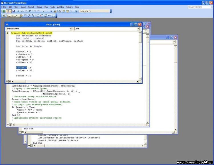

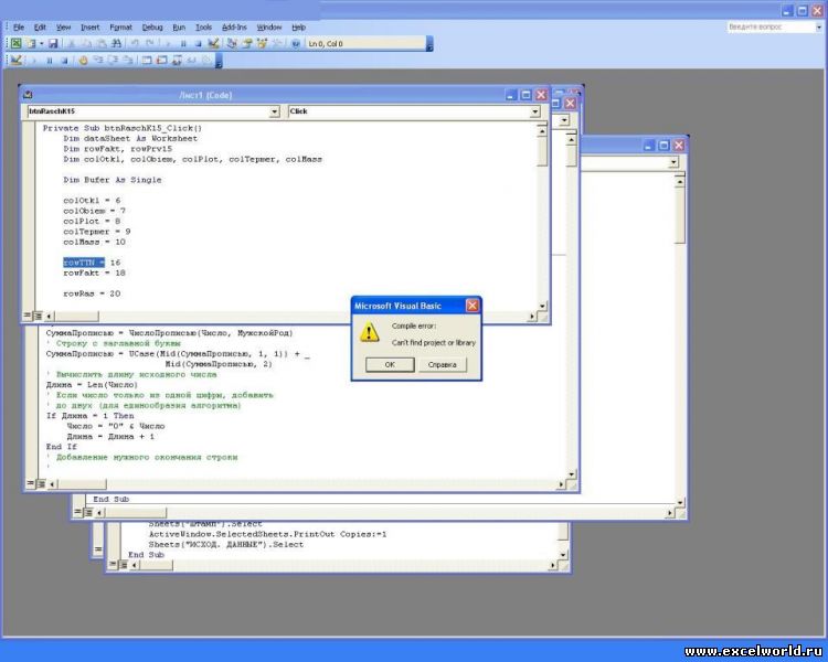

blayd2007 Дата: Пятница, 27.05.2016, 14:29 | Сообщение № 22
Сообщений: 102
Руководство решило, и какие-то дяди файл пересобрали, очень мудреным способом.
Вот что видно при нажатии на кнопку расчет (которая и была добавлена с неизвестным списком формул) на других компах.
К сообщению приложен файл: 4394811.jpg (44.0 Kb) · 7856527.jpg (44.1 Kb)
Сообщение отредактировал blayd2007 - Пятница, 27.05.2016, 14:39
СообщениеРуководство решило, и какие-то дяди файл пересобрали, очень мудреным способом.

Manyasha Дата: Пятница, 27.05.2016, 14:38 | Сообщение № 24
Сообщений: 2198
Репутация: 902 ±
Excel 2010, 2016
blayd2007, эта ошибка никак не связана с нехваткой листов.
В редакторе VBA заходите в Tools - References и убирайте галочки с библиотек со словом Missing.
И вот тогда Вы увидите, что пароль
Сломали, но не доломали
Не, надо не убирать галочки, а просто библиотеку эту найти и скопировать на комп.
Сообщение отредактировал Manyasha - Пятница, 27.05.2016, 14:40
Сообщениеblayd2007, эта ошибка никак не связана с нехваткой листов.

blayd2007 Дата: Вторник, 31.05.2016, 22:12 | Сообщение № 30
Сообщений: 102
Спасибо друзья за помощь и верное направление, это оказалась dll библиотека, которую я скопировал с одного компа и перенес на другой, теперь все работает.
