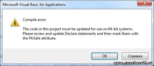

Виктор, для начала посмотрите вот это
Совместимость 32- и 64-разрядных версий Office 2010
При запуске макроса VBA в 64-разрядной версии Office 2010 приложения появляется сообщение об ошибке «Несоответствие типов»
А то ругается вот так
на строку
Private Declare Function sndPlaySound Lib "winmm.dll" _
Alias "sndPlaySoundA" (ByVal lpszName As String, ByVal dwFlags As Long) As Long
Вам нужно сделать проверки типа (там по ссылкам выше есть)
#if Win64 then

СообщениеВиктор, для начала посмотрите вот это
на строку
#if Win64 then
[/vba]и[vba]
#if VBA7 then
