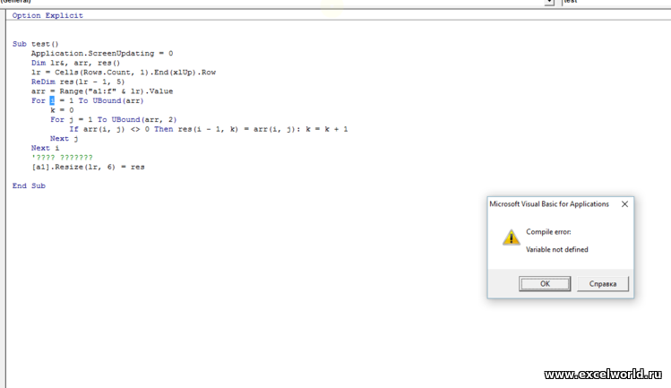

Кто подскажет, в чем может быть дело? Так и в первом варианте решения, только с r1 и во втором с i...

Сотрите первую строку - "оптион ... ". Ее наличие обязывает Вас объявлять все переменные.

Ура... [vba]Код
Sub Макрос2() ' ' Макрос2 Макрос ' Columns("A:F").Select Selection.Replace What:="0", Replacement:="", LookAt:=xlPart, _ SearchOrder:=xlByRows, MatchCase:=False, SearchFormat:=False, _ ReplaceFormat:=False With Range("A:F") .Replace What:="0", Replacement:="" .SpecialCells(xlCellTypeBlanks).Delete Shift:=xlToLeft End With End Sub
[/vba] Но все равно не понял, почему VBA ругается...
Ура... [vba]Код
[/vba] Но все равно не понял, почему VBA ругается... ant6729

От оно че...так... попробую стереть... ок, спасибо)

Ну, да, без option explicit работает....
