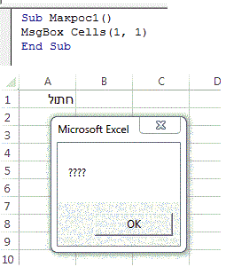

Хотел вставить текст на Иврите в MsgBox,
при копипасте из translate.google.
мне - на:"????"
что за расовая дискриминация?
толи русский Excel такой, толи ваще?
раскладку клавы менял (если шо, на три языка)

Nic70y Дата: Пятница, 24.06.2016, 23:21 | Сообщение № 3
Сообщений: 8712
Репутация: 2262 ±
сообщение из ячейки
ну фиг знает...

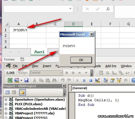

SLAVICK Дата: Пятница, 24.06.2016, 23:51 | Сообщение № 4
Сообщений: 2290
Репутация: 766 ±
Да похоже я немного погорячился сказав:
можно выводить сообщение из ячейки, .....
Оно то так можно:

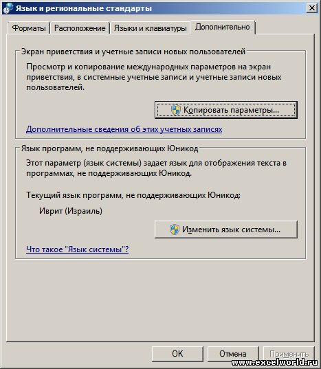

, но нужно поменять и язык программ неподдерживающих юникод:
почитать можно например тут
единственное что приходит в голову, чтобы корректно вывести сообщение - сделать юзерформу и выводить картинку...

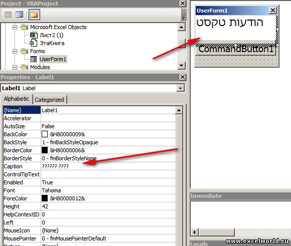

SLAVICK Дата: Суббота, 25.06.2016, 15:07 | Сообщение № 11
Сообщений: 2290
Репутация: 766 ±
вот блин. А я же вертел эти лейблы - но потом попробовал вставить текст сразу в нее. - вставило кракозябры... ну я подумал, что аналогично msgBox у.
и сразу в Label'ы записать сообщения на иврите.
Попробовал - с ячейки берет текст нормально. а записать напрямую не дает.
как вариант можно хранить в вба массивы с кодами chrw а потом их через string заганять в Label.
типа так:
For Each i In Array(1492, 1493, 1491, 1506, 1493, 1514, 32, 1496, 1511, 1505, 1496)
s = s & ChrW(i)
Me.CommandButton1.Caption = s
вот поигрался сегодня. в файле два варианта - один из ячейки второй с перекодировки.

SLAVICK Дата: Суббота, 25.06.2016, 16:02 | Сообщение № 13
Сообщений: 2290
Репутация: 766 ±
Да не -просто я привык все вводить через окно свойств слева - вот там не работает, а если напрямую в форму - работает.
Вот такой глюк.:
Но я обычно на Иврите не пишу, поэтому особо не расстраиваюсь :D
но думаю если сообщений больше одного - лучше все же тянуть текст из ячейки - со скрытого листа - так и проще и удобнее.
