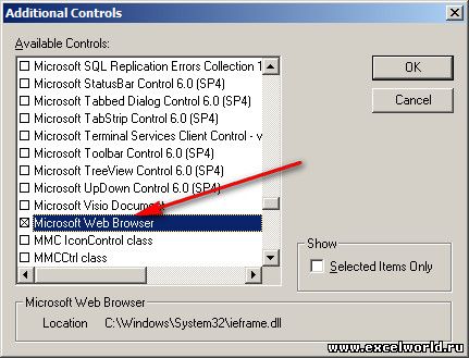

Всем привет. :D .
Пришлось мне столкнутся со страшным зверем: ЯМом.(Яндекс Маркетом).
Под спойлером - немного предыстории:
С построением алгоритма и правильных ссылок - вроде разобрался. Программа работает. Но есть одно НО:
При большом количестве запросов случаются баны.
Для их обхода использую прокси серверы + таймаут, но и это не на долго помогает.
Сначала Яндекс выдает капчу, но потом хуже - на сколько я понял происходит блокирование сервера, поскольку практически сразу все прокси начинают "сыпаться"
Что интересно, разные способы запроса - работают по разному:
WinHttp.WinHttpRequest.5.1 - самый быстрый, но и валится первым и практически не поднимается
MSXML2.ServerXMLHTTP.6.0 - как то через раз срабатывает.
InternetExplorer.Application - дольше всего отрабатывает, но самый живучий.
еще аналог последнего:
встроенный браузер:
Последний я всунул в форму, чтобы можно было (удобно) вводить капчу.
Для сбора сейчас проверка идет в вышеприведенной последовательности.
Собственно вопрос:
как или чем (ручками не предлагать :D ) можно собрать информацию с ЯМ чтобы избежать блокирования.
По моим подсчетам для сбора всей инфы по шинам - нужно примерно 100 000 запросов. * 2а региона. И такое каждый месяц %) .
Примера пока нет, поскольку на данный момент вопрос больше теоретический.
К сообщению приложен файл: 6744422.jpg (52.5 Kb)

krosav4ig Дата: Четверг, 07.07.2016, 01:45 | Сообщение № 2
Сообщений: 2347
Репутация: 997 ±
Excel 2007,2010,2013
Здравствуйте, а в эту сторону не смотрели?
СообщениеЗдравствуйте, а в эту сторону не смотрели?

SLAVICK Дата: Четверг, 07.07.2016, 02:25 | Сообщение № 3
Сообщений: 2290
Репутация: 766 ±
Спасибо.
Смотрели :D . На нее в первую очередь
- я до последнего пытался не влезать в это дело.
У нас сейчас с 1С-ником игра - кто первый победит ЯМа :D .
Я ему ее и скинул месяц назад, и он на ее основе тоже сделал парсинг.
Проблема в том что она уже не первой свежести - ЯМ уже наменял все по десять раз - самое главное защиту усилил.
Саму программу уже и я и наш 1С-ник сделали.
НО
Там та же проблема - делаешь 1000-2000 тыщи запросов и начинается веселье - а нам нужно 100 000. killed .
