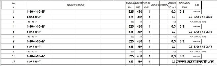

насколько я понял, родной макрос меняет размер шрифта для каждой строки активного листа, потом окно предварительного просмотра выводит.
К сообщению приложен файл: 9591555.jpg(37Kb)
