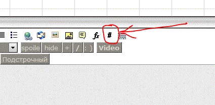

китин Дата: Среда, 14.09.2016, 10:21 | Сообщение № 6
Сообщений: 7040
оформляйте коды тэгами(выделить код и нажать кнопичку
К сообщению приложен файл: 0961808.gif (16.8 Kb)
