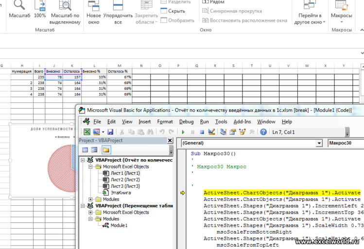

Вот, тут не отрабатывает, не могу понять, почему.
К сообщению приложен файл: 6956542.png (216.1 Kb)
СообщениеВот, тут не отрабатывает, не могу понять, почему.
Автор - ant6729
Дата добавления - 19.08.2016 в 12:49

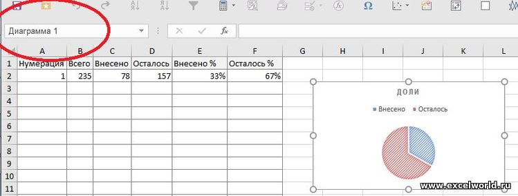

Думал про это... что номера разные, а как переименовывать саму диаграмму? Где это...? гуглил - не нашел...
Да и аналогичные действия автоматизировал на листе Excel (сообщение с фото) - там не шло.
В документе, который скинул, пошло...
СообщениеДумал про это... что номера разные, а как переименовывать саму диаграмму? Где это...? гуглил - не нашел...

buchlotnik Дата: Пятница, 19.08.2016, 13:28 | Сообщение № 6
Сообщений: 3442
Репутация: 929 ±
2010, 2013, 2016 RUS / ENG
К сообщению приложен файл: 2228208.jpg (38.0 Kb)
Сообщение отредактировал buchlotnik - Пятница, 19.08.2016, 13:28
Автор - buchlotnik
Дата добавления - 19.08.2016 в 13:28

Всё...догнал...
Команда постоянно перенумеровывала диаграммы на единицу выше при каждом запуске. Потом логично не могла применяться к новому номеру.
Надо закрывать, открывать документы.
Тогда получится.
А хотелось бы, чтобы например, тягала диаграмму, которая выделяется пользователем, а не под данным номером.
Хотя и без этого ок.
Всем спасибо.
