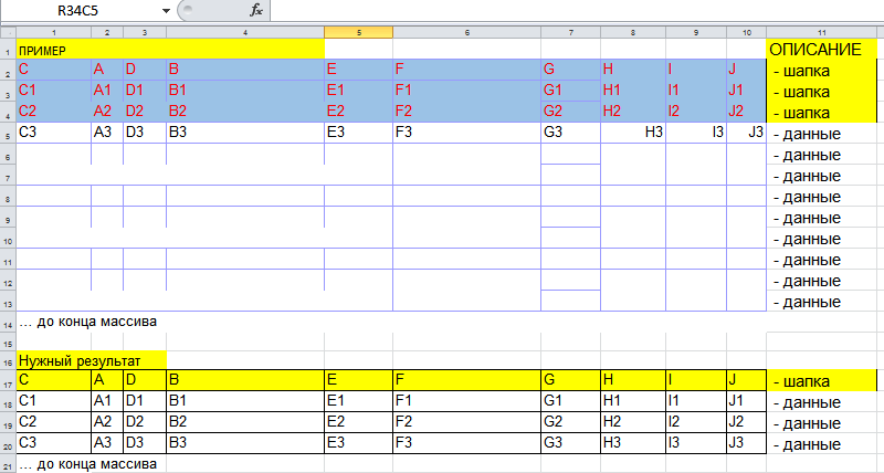

Помогите, есть образец данных (пример во вложении, данные повторяющиеся A1, A2 и так далее их много),
нужно снять объединение ячеек, и выстроить их в определенном порядке.
К сообщению приложен файл: object1.xlsm (16.6 Kb)

buchlotnik Дата: Пятница, 09.09.2016, 12:23 | Сообщение № 2
Сообщений: 3442
Репутация: 929 ±
2010, 2013, 2016 RUS / ENG
а на формулах нельзя?
=ИНДЕКС($F$2:$F$45;СТРОКА(A1)*3-2)
К сообщению приложен файл: object1-1-.xlsx (10.7 Kb)
Сообщениеа на формулах нельзя?
Автор - buchlotnik
Дата добавления - 09.09.2016 в 12:23

cj081 Дата: Пятница, 09.09.2016, 14:02 | Сообщение № 4
Сообщений: 15
Замечаний: 60% ±
Формулами очень долго + надо снять объединение ячеек,
подойдет?
Спасибо, но немного не такой результат, наверно я плохо описал, прилагаю образец.
К сообщению приложен файл: -object1.xlsm (16.6 Kb)
СообщениеФормулами очень долго + надо снять объединение ячеек,
подойдет?
Автор - cj081
Дата добавления - 09.09.2016 в 14:02
выделяешь ячейку А, запускаешь макрос
макрос когда находит подряд три пустых строки останавливается. или ограничение поставил 65535 строк

KuklP Дата: Пятница, 09.09.2016, 16:22 | Сообщение № 8
Сообщений: 2369
Репутация: 486 ±
2003-2010
сделал сам макрос
Ага, вот так сам взял и сделал :D cj081, что значит
Не тот результат
А ну укажите мне конкретные различия между верхней и нижней таблицами на рисунке. Правда пару цифер поменял, столбцы B и D в макросе.
Public Sub www()
    Dim a, n&, i&
    a = [a2:j13].Value
    ReDim b(1 To UBound(a), 1 To UBound(a, 2))
    For i = 1 To UBound(a) Step 3
        n = n + 1
        b(n, 1) = a(i, 6): b(n, 2) = a(i, 1): b(n, 4) = a(i + 1, 1)
        b(n, 3) = a(i + 1, 6): b(n, 5) = a(i, 7): b(n, 6) = a(i + 1, 7): b(n, 7) = a(i + 2, 7)
        b(n, 8) = a(i, 8): b(n, 9) = a(i, 9): b(n, 10) = a(i, 10)
    [a2:j13].UnMerge: [a2:j13].ClearContents
    [a2].Resize(n, 10) = b
К сообщению приложен файл: 3728455.gif (19.4 Kb)
