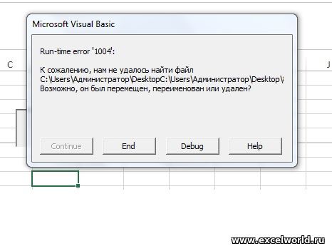

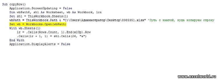

Попробовал в Вашем файле прикрутить кнопку. Указал нужный путь (кириллицу можно использовать?). При выполнении вываливается ошибка и в макросе выделяется желтым строчка
Set wb = Workbooks.Open(wbPath)
К сообщению приложен файл: 1285803.jpg(20.5 Kb) · 9248791.jpg(20.9 Kb)

RAN Дата: Среда, 14.09.2016, 18:40 | Сообщение № 5
Сообщений: 4731
Репутация: 950 ±
Найдите отличия этой строки, и строки с картинки
wbPath = ThisWorkbook.Path & "\8985951.xlsx" 'Путь с книгой, куда копируем строк
СообщениеНайдите отличия этой строки, и строки с картинки

Pelena Дата: Среда, 14.09.2016, 18:41 | Сообщение № 6
Сообщений: 12627
Репутация: 2778 ±
Excel 2010, 2016 & Mac Excel
Если Вы указываете полный путь, то уберите часть
ThisWorkbook.Path &
либо в кавычках оставьте только \имя_файла

AVI Дата: Четверг, 15.09.2016, 04:14 | Сообщение № 7
Сообщений: 234
Репутация: 6 ±
Я почти не разбираюсь с макросах, поэтому для меня там все непонятно
Спасибо, разобрался!

Прочитал, внес, выдает ошибку.
Видимо не то внес. Нужный лист называется "Вводные". Помогите, пожалуйста.

смотрите строку с восклицательными знаками. Почитайте про Sheets, вместо номера листа можно указать его имя (name) или обращаться к листу по кодовому имени (codeName)

Pelena Дата: Четверг, 15.09.2016, 12:17 | Сообщение № 11
Сообщений: 12627
Репутация: 2778 ±
выдает ошибку
Какую? На какой строчке?
У меня макрос отработал нормально.

AVI Дата: Четверг, 15.09.2016, 12:27 | Сообщение № 12
Сообщений: 234
Репутация: 6 ±
Pelena, простите!! Сам затупил!!!
Спасибо!
