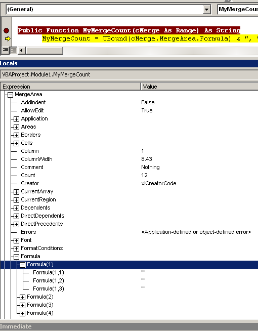

А я так понял, что надо посчитать к-во ячеек в объединении:
Code
Public Function MyMergeCount(cMerge As Range)
     MyMergeCount = cMerge.MergeArea.Count
End Function
Но может я и не прав...

Michelangelo Дата: Среда, 02.03.2011, 13:47 | Сообщение № 7
Сообщений: 8
Попробую переформулировать вопрос...)))
Нужно посчитать количество обедненных ячеек в области отдельно по вертикали(по столбцу), и отдельно по горизонтале (по строке).
Ну на всякий случай пример. Например объединяю диапазон А1:B4 . в этом случае функция по горизантале должна вернуть 2, а функция по вертикале 4
СообщениеПопробую переформулировать вопрос...)))

Hugo Дата: Среда, 02.03.2011, 14:07 | Сообщение № 9
Сообщений: 3250
Репутация: 707 ±
Только у меня такой вариант функции Сергея получился smile :
Code
Public Function MyMergeCount2(cMerge As Range)
Dim cc As Range
For Each cc In cMerge
With cc.MergeArea
          If .MergeCells Then
           MyMergeCount2 = MyMergeCount2 + 1
End Function
P.S. Попроще можно (вложение заменил):
Code
Dim cc As Range
        If cc.MergeCells Then
End Function

Смотри.
Quote
Если одномерный, то почему не ругается UBound по второму измерению? А если двумерный, то почему не ругается UBound без указания измерения?
Многомерный массив без указания размерности вернет UBound первой размерности. Можешь проверить.
К сообщению приложен файл: 2519470.gif (10.9 Kb)

СообщениеСмотри.
Quote
Автор - KuklP
