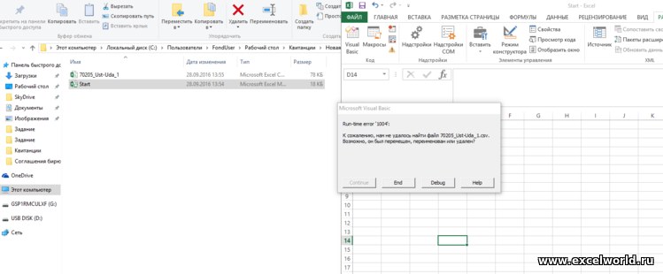

Не работает(
К сообщению приложен файл: 6638107.png (86.6 Kb)
СообщениеНе работает(
Автор - AVI
Дата добавления - 28.09.2016 в 08:59

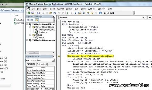

AVI, нажмите пож на кнопку Debug и пришлите скрин...у меня в папке все отрабатывает без ошибок, что то уже теряюсь в догадках, где там потери.
СообщениеAVI, нажмите пож на кнопку Debug и пришлите скрин...у меня в папке все отрабатывает без ошибок, что то уже теряюсь в догадках, где там потери.

AVI Дата: Воскресенье, 02.10.2016, 15:23 | Сообщение № 7
Сообщений: 523
Репутация: 17 ±
Szekerfehesvar,
К сообщению приложен файл: 9889103.jpg (38.5 Kb)
Сообщение отредактировал AVI - Воскресенье, 02.10.2016, 15:25
СообщениеSzekerfehesvar,
Автор - AVI
Дата добавления - 02.10.2016 в 15:23

Pelena Дата: Вторник, 04.10.2016, 11:20 | Сообщение № 10
Сообщений: 19572
Репутация: 4646 ±
AVI, попробуйте строчку, выделенную желтым переписать так
Workbooks.Open Filename:=iPath & "\" & iFileName$
и при сохранении тоже
ActiveWorkbook.SaveAs Filename:=iPath & "\" & Left(iFileName, Len(iFileName) - 3) & "xlsx"
СообщениеAVI, попробуйте строчку, выделенную желтым переписать так
Дата добавления - 04.10.2016 в 11:20
