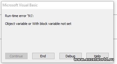

Всем привет. Очень долго ищу и не могу понять в чем именно ошибка. Программа запускается, но уже при нажатии на кнопку, появляется ошибка. Указывающая соответсвенно на процедуру нажатой кнопки. Еще при дебаге ws, db, rs = Nothing.
Private ws As Object
Private db As Object
Private rs As Object
Private Sub UserForm2_Initialize()
Set ws = DBEngine.Workspaces(0)
Set db = ws.OpenDatabase("C:\Users\Rov3r0\Desktop\student.accdb")
Set rs = db.OpenRecordset("Первый курс")
'Showrecord'
Private Sub Showrecord()
With rs
txtName.Text = .Fields("Фамилия").Value
txtGroup.Text = .Fields("Группа").Value
txtSubject.Text = .Fields("Предмет").Value
txtMark.Text = .Fields("Оценка").Value

К сообщению приложен файл: 4141054.jpg(9.2 Kb)

Pelena Дата: Среда, 05.10.2016, 10:57 | Сообщение № 2
Сообщений: 12634
Репутация: 2779 ±
Excel 2010, 2016 & Mac Excel
Название темы ни о чём. Придумайте более конкретное, отражающее суть задачи.
И файл с примером не помешал бы

Матраскин Дата: Среда, 05.10.2016, 11:22 | Сообщение № 3
Сообщений: 375
Репутация: 81 ±
20xx
rov3r0, да так сложно без файла, но первое что бросается в глаза это :
