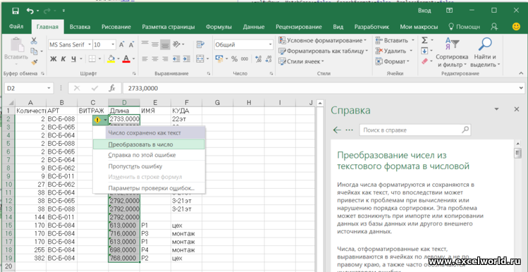

fairylive Дата: Вторник, 18.10.2016, 23:16 | Сообщение № 3
Сообщений: 108
Репутация: 3 ±
чем не покатило?
Так нули остаются, после запятой. А эксель при этом этом проставляет в таких ячейках зелёный треугольничек и говорит что число сохранено как текст или перед ним стоит апостроф. Апостроф убирается так

fairylive Дата: Вторник, 18.10.2016, 23:49 | Сообщение № 8
Сообщений: 108
Репутация: 3 ±
Karataev, то есть по сути весь код это присвоить значениям диапазона значения этого же диапазона? Тут какая-то магия? Я попробую прикрутить эту штуку чтобы посмотреть как она работает. У меня просто значения могут быть в разных столбцах и рядах (см. картинку сверху).
buchlotnik, а что вы хотели увидеть? Файл? Пожалуйста. На картинке показать хотел ошибку и предложения от Excel по поводу её решения. Вручную можно щёлкнуть - преобразовать в число. Проблема решится. Как это же сделать на VBA?
К сообщению приложен файл: __-10.xls(11.5 Kb)
