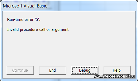

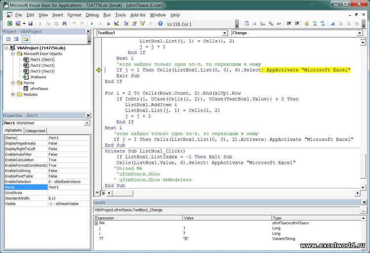

fairylive Дата: Суббота, 12.11.2016, 22:52 | Сообщение № 12
Сообщений: 122
Репутация: 4 ±
pechkin, так хотели?
К сообщению приложен файл: 7147756.xls(70Kb)
Как обладатель 2016 офиса сталкиваюсь с какой-то ошибкой.
К сообщению приложен файл: 9055455.png (21.2 Kb) · 9472095.jpg (66.8 Kb)
Автор - fairylive
Дата добавления - 12.11.2016 в 22:52
