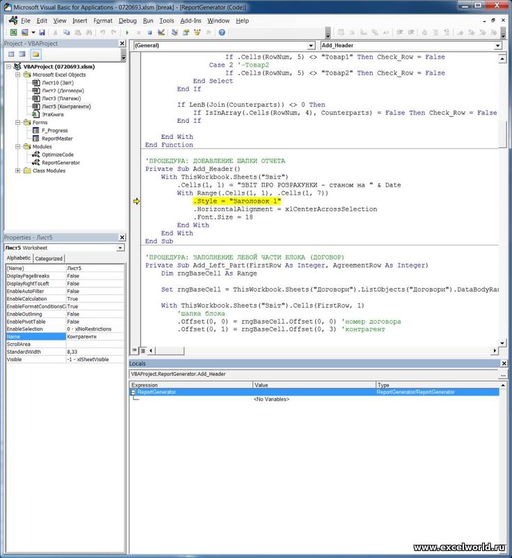

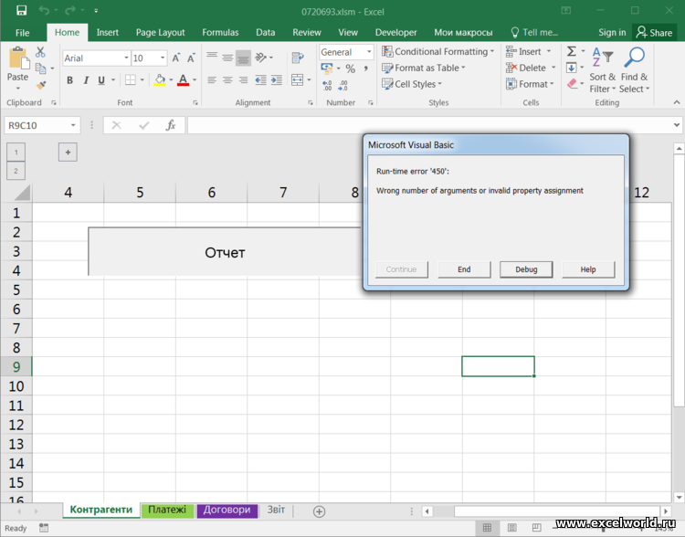

Невилл, опиши последовательность действий которую надо сделать. Я просто открыл файл (предварительно разблокировав его в свойствах) и нажал на кнопку, после чего появляется форма. Там что надо выбирать? Я просто жму кнопку опять. Что должно произойти? На анимации не очень видны первые действия. Вобщем вот снимки экрана.
PS пока делал снимки разобрался в чем дело. Ошибки у меня возникали так как у меня нет таких стилей - Заголовок 1, Заголовок 2 и Примечание. Заменил их на те что у меня есть Обычный 2. Программа стала выполняться. Глюк подтверждаю. И как говорил раньше он лечится макросом. У меня этот макрос на отдельной кнопке на моей вкладке с моими макросами
Sub ScreenUpdating()
Просто вставь в самую последнюю процедуру в конец Application.ScreenUpdating = True
Я не знаю какая последняя. Поэтому не проверял сработает или нет. Но по идее должно.
