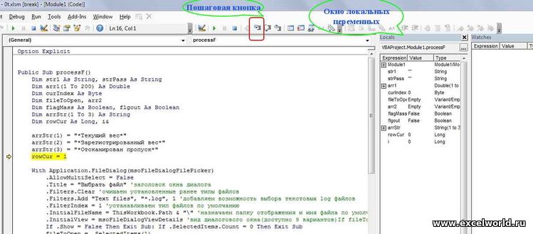

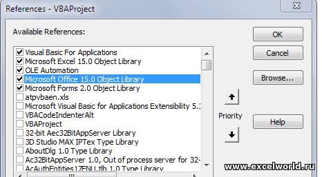

а как это определить?
Пошагово макрос пройти до ошибки, ставите курсор внутрь макроса и жмете кнопку на экране либо Ф8
Проверьте в референсах, подключены ли 2 верхние библиотеки.
К сообщению приложен файл: 8999949.jpg (47.7 Kb) · 0027053.jpg (36.5 Kb)
Подключены, только у меня версия Object Library 14.0.
