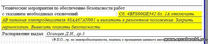

Очередной "зависон" :( . На листе Бланк в желтых строках не корректно переносятся слова.. что наделал - не пойму. Работал перенос слов адекватно, а тут... Для заполнение этой строки нужно только выбрать нужный текст в верхнем левом комбоксе синего цвета. К сожалению файл целиком весит в разы больше и выложить сюда не могу, но для понятия проблемы надеюсь информации достаточно

Pelena Дата: Воскресенье, 18.12.2016, 09:25 | Сообщение № 10
Сообщений: 19637
В чём некорректность?

ovechkin1973 Дата: Воскресенье, 18.12.2016, 13:42 | Сообщение № 11
Сообщений: 429
Репутация: 1 ±
Выберите 4SAA63AH002.. не во всех случаях проблема, я для облегчения файла "урезал" файл раза в 4

Pelena Дата: Воскресенье, 18.12.2016, 14:23 | Сообщение № 12
Сообщений: 19637
Попробуйте уменьшить длину строки, в первой формуле вместо 35 символов задайте 33, к примеру, а во второй 87 вместо 90

ovechkin1973 Дата: Воскресенье, 18.12.2016, 15:10 | Сообщение № 13
Сообщений: 429
Репутация: 1 ±
Попробовал... конкретно этот случай решен, но в другом варианте 4SAD22GH511 аналогичные проблемы появились.. К сожалению подставляются данные в строки и переносятся с разным количеством символов.. Данный способ к моему варианту не подходит :(

Pelena Дата: Воскресенье, 18.12.2016, 15:50 | Сообщение № 14
Сообщений: 19637
Проверьте немного другую формулу

ovechkin1973 Дата: Воскресенье, 18.12.2016, 16:02 | Сообщение № 15
Сообщений: 429
Репутация: 1 ±
Спасибо! Попробовал.. в тех случаях, что некорректно работало - стало работать нормально.. Остальное проверить - только в течении постоянной работы с файлом.. в оригинальной версии файла выбор данных будет из более чем 3000 строк.. Все перепробовать - несколько дней потратить, а как проверить работоспособность применительно ко всем вариантам не представляю как
