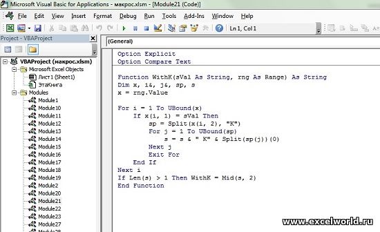

вот такую польз. ф-цию
1. Создал новый модуль и вставил ваш код.
2. Открыл свой код и вставил:
'для всех CD функция WithK МВТ, Manyasha
For Each cell In Range("C1:D" & Cells(Rows.Count, "D").End(xlUp).Row)
cell.Value = WithK(cell.Value)
Next cell
Аналогичный запуск функции с другим названием в большом коде макроса уже есть, мож из-за этого не работает
К сообщению приложен файл: 7284727.jpg (35.9 Kb)
Сообщение отредактировал Yar4i - Вторник, 10.01.2017, 09:55

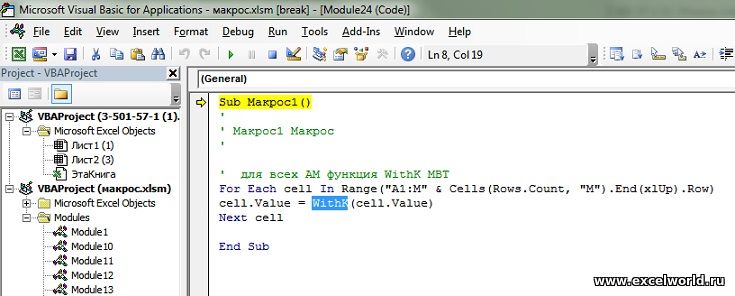

Я ссылку на функцию один раз добавлял в тело макроса и по аналогии этого одного раза сделал и запуск данной функции WithK. Система выделяет жёлтым цветом название макроса "Макрос1" и синим фоном выделяет наименование функции "WithK", явно намекая на какую-то ошибку
К сообщению приложен файл: 9524312.jpg (40.6 Kb)
СообщениеЯ ссылку на функцию один раз добавлял в тело макроса и по аналогии этого одного раза сделал и запуск данной функции WithK. Система выделяет жёлтым цветом название макроса "Макрос1" и синим фоном выделяет наименование функции "WithK", явно намекая на какую-то ошибку

Предполагалось, что это будет польз. ф-ция, которую можно использовать в формулах на листе. В файле см. ячейки J2:J12 на листе "1"
К сообщению приложен файл: _3-501-57-1.xls (56.0 Kb)
Яндекс.Деньги 4100159601573
СообщениеПредполагалось, что это будет польз. ф-ция, которую можно использовать в формулах на листе. В файле см. ячейки J2:J12 на листе "1"
