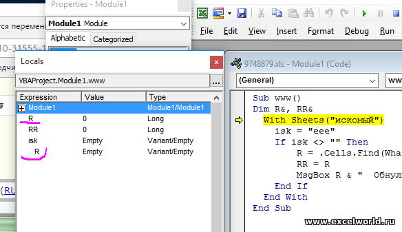

Всем доброго времени суток! Столкнулся со странностью. Определяется № строки в переменную и тут же, в следующей строке макроса эта переменная обнуляется. Чё это? %) Где собаку зарыл? Подскажите плиз.

Добрый день.
У Вас было две переменных R. В окне Locals видно, что одна R=12, а вторая R= 0
Пользуйтесь Option Explicit, такие ошибки не пройдут.

Добрый день.
У вас неразрывные пробелы перед [vba]
R =
и из-за этого VBE считает ее другой переменной (в Locals видно, там одна лишняя строчка)

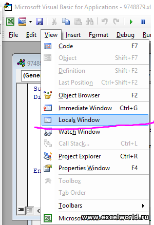

В окне Locals видно
А где это окно. В 2003-м оно есть?

_Boroda_ Дата: Четверг, 15.12.2016, 14:04 | Сообщение № 6
Сообщений: 16675
Репутация: 6481 ±
Виев - Локалс
В 2003 есть
К сообщению приложен файл: 0898920.png (31.2 Kb) · 4526295.png (37.4 Kb)

Wasilich, у меня View -- Locals Window

Спасибо всеммммм? Окно нашел. Всё буду проверять.

У вас неразрывные пробелы перед R
Во блин. А ведь, под под желтой полосой действительно видно. А я и не сообразил.
