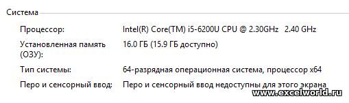

antycapral Дата: Понедельник, 26.12.2016, 13:31 | Сообщение № 6
Сообщений: 62
Репутация: 5 ±
На соседней машине проверил, 0,8 секунд
Ноут мой современной модели тормоз выходит, в 20 раз медленне проводит вычисления.
Я в шоке!
К сообщению приложен файл: 6175578.jpg (15.2 Kb)
Сообщение отредактировал antycapral - Понедельник, 26.12.2016, 13:31
