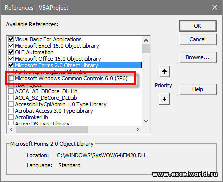

bmv98rus Дата: Четверг, 26.01.2017, 18:35 | Сообщение № 30
Сообщений: 4149
Репутация: 772 ±
Булат,
Только добрался до компа и подтвердил предположения.
Вам нужно подключить это
К сообщению приложен файл: 4359092.jpg (52.6 Kb)
СообщениеБулат,
Автор - bmv98rus
Дата добавления - 26.01.2017 в 18:35

Булат Дата: Четверг, 26.01.2017, 20:20 | Сообщение № 32
Сообщений: 34
Завтра протестирую
Не смог уснуть, надо было проверить.
bmv98rus, подключил я microsoft windows common controls 6.0 (sp6) и даже AdHocReportingExcelClientLib - пробовал и с ним и без него (в Вашем файле он подключен)
После двойного клика появляется окно "Перетащите нужный файл" перед ним маленькое окно с надписью "Отменено" и кнопкой "Ок" после нажатия которой окна закрываются и все, тишина.
При повторном двойном клике схема повторяется :(
Свой файл, направляю, не знаю правда, есть и смысл у Вас-то свои настройки
К сообщению приложен файл: 8-2.rar (21.1 Kb)
Сообщение отредактировал Булат - Четверг, 26.01.2017, 20:21

bmv98rus Дата: Четверг, 26.01.2017, 20:34 | Сообщение № 33
Сообщений: 4149
Репутация: 772 ±
Булат, [vba]
Private Sub UserForm_Activate()
    Label1.Caption = ""
    If Not CreateObject("Scripting.FileSystemObject").FolderExists([f1]) Then
        MsgBox "Отсутсвует " & [f1]
        Me.Hide
В моем файле в F1, как вы и просили , указывается каталог, куда сохранять файлы. Вы можете сделать это любым удобным образом, достаточно вместо ссылок на F1 указать то , что вам необходимо. прсто путь в ковычках, переменную котора будет его содержать, сослаться на ячейку листа ...... только смотрите это и тут
Зкшмфеу Sub Worksheet_BeforeDoubleClick
                FileName = objFSO.GetFileName(UserForm1.Label1.Caption)
                FilesPath = [f1].Value
                Response = vbOK
в AdHocReportingExcelClientLib - необходимости нет.
Сообщение отредактировал bmv98rus - Четверг, 26.01.2017, 20:36
СообщениеБулат, [vba]
    Label1.Caption = ""
        Me.Hide
                Response = vbOK
Автор - bmv98rus
Дата добавления - 26.01.2017 в 20:34

Булат Дата: Пятница, 27.01.2017, 04:13 | Сообщение № 35
Сообщений: 34
Лирическое отступление.
У кого вдруг будут проблемы с microsoft windows common controls 6.0 (sp6)
Взять Visual и Service Pack к нему можно здесь:
WebPage
Если в общем списке Availble References не появиться, найти можно по пути:
Windows\SysWOW64\MSCOMCTL.ocx
Сообщение отредактировал Булат - Пятница, 27.01.2017, 04:15
СообщениеЛирическое отступление.
WebPage
Автор - Булат
Дата добавления - 27.01.2017 в 04:13
bmv98rus Дата: Пятница, 27.01.2017, 07:19 | Сообщение № 36
Сообщений: 4149
Репутация: 772 ±
Булат,
вообще удаляю, это правильно?
Если тем или иным образом путь задается , то эта строка лишняя Все правильно поняли.
СообщениеБулат,
Автор - bmv98rus
Дата добавления - 27.01.2017 в 07:19
