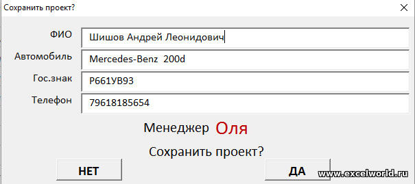

День добрый. Сделал форму на замену MsgBox() Отображает необходимые поля для проверки и предоставляет выбор - да\нет Подскажите, можно ли как-то передать, какую кнопку нажал пользователь, или передать значение, как это сделано в msgbox [vba]Код
if Msgbox("text",vbYesNo,"title") = vbYes then ...
[/vba] Можно ли чтото такое? Или нужны всякие грабли типа глобальных переменных?

оказывается, даже глобальные переменные не помогают.. В соседнем модуле не видна глобальная переменная, хотя я и объявил ее Public sSaveProject as string Пришлось на форме создать надпись, скрыть ее, и через ее свойство caption передавать значение. Но это же полное изврат подскажите, как правильно делается то, что хочу?

А где объявили глобальную переменную? Пример в файле приложите
