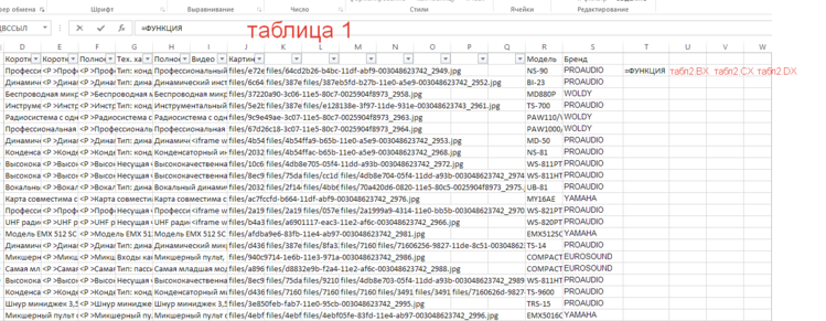

Очень не хотел создавать но тему, но решения в интернете/на форуме не нашел.
Имеем две таблицы:
1-ая содержит столбец "C" вида <БРЕНД><МОДЕЛЬ>
2-ая содержит столбец "А" вида <БРЕНД><МОДЕЛЬ><какой-то текст>
Необходимо для всех найденных вхождений значений столбца C из первой таблицы скопировать данные столбцов C, D, E,...,Q второй таблицы.
Все оставшиеся позиции, для которых вхождение не найдено, вставить новыми строками (второстепенно).
К сообщению приложен файл: table_01.xlsx (40.9 Kb) · table_02.xlsx (18.3 Kb)

Так, но не совсем.
Результатом должна быть таблица, содержащая колонки обеих исходных таблиц.
Т.е. для найденных значений добавить в конец первой таблицы информацию из колонок C, D, E,...,Q второй таблицы.
Какие же всё-таки отзывчивые люди на этом форуме! hands

Dartray Дата: Четверг, 09.02.2017, 19:36 | Сообщение № 11
Сообщений: 8
Kamikadze_N,
столбцы 3-17 второй таблицы
в
столбцы 20-34 первой таблицы
соответственно
Gustav,
да, действительно все столбцы есть. извиняюсь, проглядел.
по поводу оптимизации:
не совсем понял где создавать имя src
на мой взгляд для дальнейшего использования другими желающими надо из получившегося макроса сделать полноценную пользовательскую функцию, в которой можно было бы задавать оба диапазона адресов.
то бишь пишем эту функцию в первый пустой столбец первой таблицы, указываем диапазоны адресов для сравнения, а далее функция подставляет в ячейки справа, значения соответствующих ячеек из второй таблицы, находящихся справа от найденного соответствия.
картинка для наглядности. "X" - номер строки, в котором нашлось соответствие.
К сообщению приложен файл: 5731563.png (239.3 Kb)
СообщениеKamikadze_N,
в
соответственно
Gustav,
Автор - Dartray
