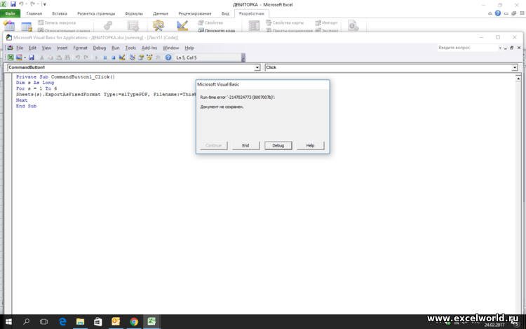

Подскажите, что может быть - выдаёт вот такую ошибку
Подскажите, что может быть - выдаёт вот такую ошибку Tumanovnm

gling
Дата: Пятница, 24.02.2017, 13:05 |
Сообщений: 2705
775
Точно не знаю, но возможно в папке уже есть документ с таким же именем.
Точно не знаю, но возможно в папке уже есть документ с таким же именем. gling

Tumanovnm
Дата: Пятница, 24.02.2017, 13:12 |
Сообщений: 17
20% ±
Разобрался, в названии листа был слэш /
Разобрался, в названии листа был слэш / Tumanovnm
