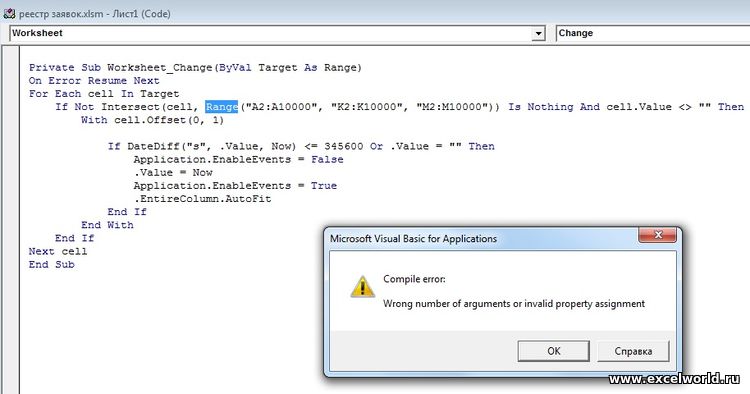

aevgrafov Дата: Вторник, 07.03.2017, 16:02 | Сообщение № 7
Сообщений: 4
devilkurs, Спасибо
При попытке внести данные в ячейки выскакивает ошибка
К сообщению приложен файл: 2633634.jpg (37.6 Kb)
Сообщениеdevilkurs, Спасибо
Автор - aevgrafov
Дата добавления - 07.03.2017 в 16:02
devilkurs Дата: Вторник, 07.03.2017, 17:01 | Сообщение № 8
Сообщений: 167
Репутация: 43 ±
Excel 2007, 2010
aevgrafov,
попробуйте еще 2 способа:
Intersect(cell, Union(Range("A2:A10000"), Range("k2:k10000"), Range("g2:g10000")))
или
Intersect(cell, Range("A2:A10000, C2:C10000"))
Сообщениеaevgrafov,
или
Автор - devilkurs
Дата добавления - 07.03.2017 в 17:01
aevgrafov Дата: Четверг, 09.03.2017, 15:27 | Сообщение № 9
Сообщений: 4
devilkurs, спасибо, всё работает как надо!
Сообщениеdevilkurs, спасибо, всё работает как надо!
Автор - aevgrafov
Дата добавления - 09.03.2017 в 15:27
