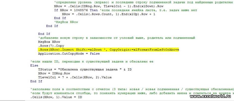

Доброго времени суток!
Выходит ошибка, которая ссылается на Insert. Причем выходит, если например удалить какие то строки в таблице вручную и запустить макрос.
Подскажите пожалуйста, что не так. Использую офис 2016. В 2010 работает. Спасибо.
К сообщению приложен файл: 3756052.jpg (17.8 Kb) · 5133729.jpg (48.0 Kb)

Разобрался, порыл инет, оказалось при изменении данных на листе лучше отключать обработку событий.
Может кому будет полезно.

BertProx,
Да это известная тема, также как отключение обновления экрана и калькуляции когда это надо, однако странно, что в вашем случае это помогло и почему проявлялась ошибка именно на определенном ПК?

bmv98rus,
Обновление экрана и калькуляцию тоже использую, но потребовалось похоже и это. Сам не понимаю почему, но как и говорил ранее на этом же ПК, только в виртуалке в такой же винде, в 2010 офисе все работало и так.
