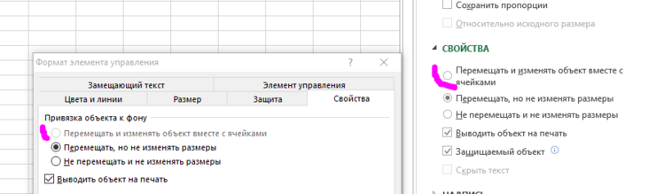

Как прикольно получается - открываю правую панель свойств для кнопки, выделяю флажок, вижу в правой панели активиный пункт "Перемещать и изменять вместе с ячейками". Захожу по ПКМ в свойства флажка - этот пункт неактивен.
Ну хорошо, ставлю в правой панели первую точку и вроде все работает.
А размножать такой поправленный флажок можно простым копированием, свойство сохраняется.
