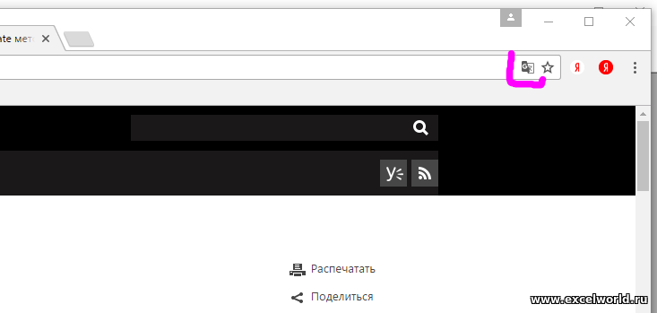

Я тоже на вражеском ничего не понимаю. Зайди Хромом, там есть такая кнопуля
нажми на нее и все переведется. Пусть немного корявенько, но общий смысл ясен
