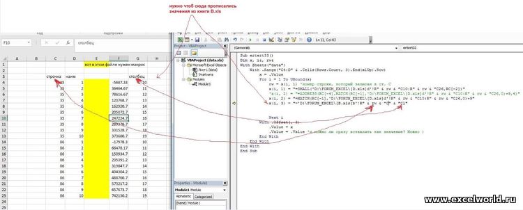

Lion79 Дата: Среда, 26.04.2017, 07:28 | Сообщение № 13
Сообщений: 19
nilem, доброе утро
не могли бы вы посмотреть вложенный рисунок
там ситуация такая, что в след. столбце нужно получить данные из файла B.xls, лист b, зная номер строчки и номер столбца.
Сообщениеnilem, доброе утро

Lion79 Дата: Среда, 26.04.2017, 07:34 | Сообщение № 14
Сообщений: 19
Lion79,
забыл вложить рисунок )
К сообщению приложен файл: 7927283.jpg (40.4 Kb)
