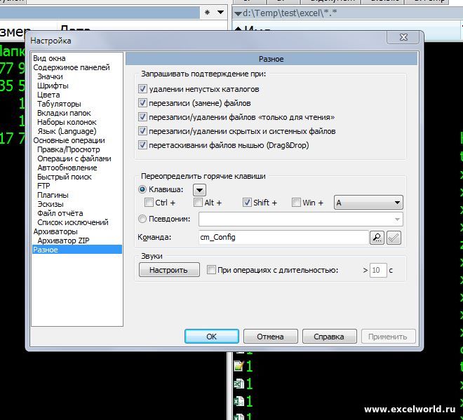

Я имел ввиду - запуск в TotalCommander меню "Конфигурация - Настройка" сразу после запуска.
(Прилагаю рисунок - где находится меню "Конфигурация - Настройка")
Как должен выглядеть макрос поиска окна TotalCommander , нужного пункта меню с его нажатием через API функции FindWindow, GetDlgItem ?

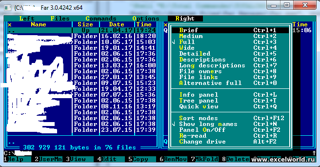

самое простое (и наверняка самое нестабильное) это назначение горячих клавиш на вызов меню "Настроек" тотала, и из последующий вызов через отправку сообщения SendKeys.
При таком подходе (мягко говоря, нестабильном, но всё же) надо для Shell сделать нормальный фокус (по умолчанию он - Minimized) и перед SendKeys надо активировать окно при помощи AppActivate по нескольким начальным символам названия окна, главное, чтобы однозначно определялось среди других окон.
Тотал Командера у меня нет, поэтому я на Far'е потренировался меню вызывать - худо-бедно, но получается! Как видно из кода, нажимаются 3 клавиши:
Sub total()
    'Shell "E:\Total Commander\TOTALCMD64.EXE"
    Shell "C:\Program Files\Far Manager\Far.exe", vbNormalFocus
    On Error Resume Next
    Do
        Err.Clear
        AppActivate "{C:\" 'начало имени окна Far
    Loop Until Err.Number = 0
    On Error GoTo 0
    SendKeys "{F9}{LEFT}{ENTER}"
И после этих трёх автоматических нажатий клавиш в итоге имеем такую картинку:

В ТоталКоммандере - у меня нет горячих клавиш на вызов "Настроек".
Как так, у всех есть а у Вас нет!?
К сообщению приложен файл: 6798811.jpg (71.2 Kb)

odeon16, если у нас с вами совпадает положение элементов меню, попробуйте в макросе от Gustav заменить заголовок начала имени окна на ваш, из тотал коммандера, а строку SendKeys модифицировать следующим образом:
SendKeys "% {RIGHT 5}{ENTER 2}"
