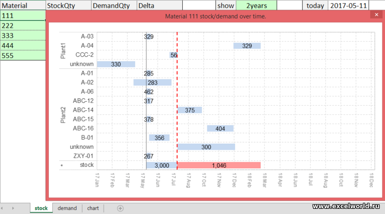

Доброго времени,
Делаю наличия/потребления материала (вызывается по двойному клику на номере материала на листе stock).
Потребление указывается на листе demand, там же и расчитывается на сколько хватит текущего кол-ва материала (вторая строка).
Потом номер материала подставляется в сводную (по demand) на листе chart, обновляется график и выводится в форму.
Возникла трудность с расчетом количества дней оставшихся до даты исчерпания запаса материала на складе (F2 на листе demand).
1. Сначала данные сортируются по дате (G), потом фильтруются по материалу (A).
2. Вычисляется потребление в день (H) для каждой заявки.
3. Вычисляется сколько осталось потребить для уже начавшихся заявок (I).
4. Вычисляется сколько израсходуется материала исходя из всех случаев потребления (J) и максимум подставляется в J2.
5. Вычисляется сколько дней осталось до истечения запаса материала на складе (K) и минимальное положительное подставляется в K2.
6. Находится дата заявки на которой кончается запас материала из 5 пункта и из нее вычитается кол-во дней через которые закончится материал и получаем точную дату когда закончится материал.
Вот на 5ом пункте возникла проблема, ни сабтотал максимум по положительным не делает, ни
{=MIN(IF(K3:K50>0,K3:K50))}
со сортироваными данными не работает.
Нашел несколько вариантров с массивами на vba, но не смог их применить для сортированого списка.
Подскажите, пожалуйста, как лучше реализовать 5ый и возможно 6ой пункты.
И в целом возможно есть варианты как лучше и проще прийти к дате когда кончится запас?
К сообщению приложен файл: 5221166.png (118.9 Kb) · 5191455.xlsm (78.3 Kb)

Pelena Дата: Четверг, 11.05.2017, 08:52 | Сообщение № 2
Сообщений: 19603
Репутация: 4660 ±
user0, здравствуйте, оформите формулу тегами (кнопка fx)
По теме: вроде, вся таблица на формулах, п.5 тоже можно сделать формулой. Или Вам решение нужно макросом (тема в разделе макросов)?
