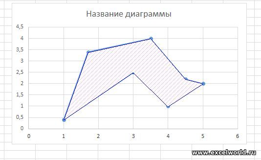

Вариант
К сообщению приложен файл: 9626716.xls(56Kb) · 4409699.jpg(34Kb)
Могу помочь в VB6, VBA
Alex77755@mail.ru
СообщениеВариант
Автор - alex77755
Дата добавления - 20.05.2017 в 23:01

alex77755 Дата: Понедельник, 22.05.2017, 09:05 | Сообщение № 6
Сообщений: 352
Репутация: 62 ±
попробуйте так. Проверить на 64 негде. Функции декларировал по аналогии с другими
Заливает по клику по кнопке. Заливка не стойкая. При перемещении диаграммы пропадает.
Но стиль заливки можно иенять. Например не сплошная а по диагонали или в клеточку
К сообщению приложен файл: __32_64_7.xls(60Kb) · 4552125.jpg(27Kb)
Alex77755@mail.ru
Сообщение отредактировал alex77755 - Понедельник, 22.05.2017, 09:10
Сообщениепопробуйте так. Проверить на 64 негде. Функции декларировал по аналогии с другими
Автор - alex77755
Дата добавления - 22.05.2017 в 09:05

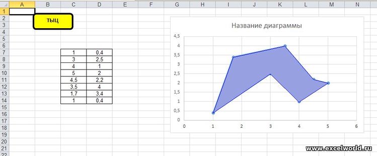

Roman777 Дата: Вторник, 23.05.2017, 15:38 | Сообщение № 8
Сообщений: 829
Репутация: 101 ±
Excel 2007, Excel 2013
odeon16, такой метод должен работать (вродебы) начиная с 2010 экселя. Странно, что в 2013 у Вас не отрабатывает. У меня всё работает на 2010. В 2007, действительно, говорит, что нет у объекта Exel.point свойства Left и Top.
Много чего не знаю!!!!
Сообщениеodeon16, такой метод должен работать (вродебы) начиная с 2010 экселя. Странно, что в 2013 у Вас не отрабатывает. У меня всё работает на 2010. В 2007, действительно, говорит, что нет у объекта Exel.point свойства Left и Top.
Автор - Roman777
Дата добавления - 23.05.2017 в 15:38

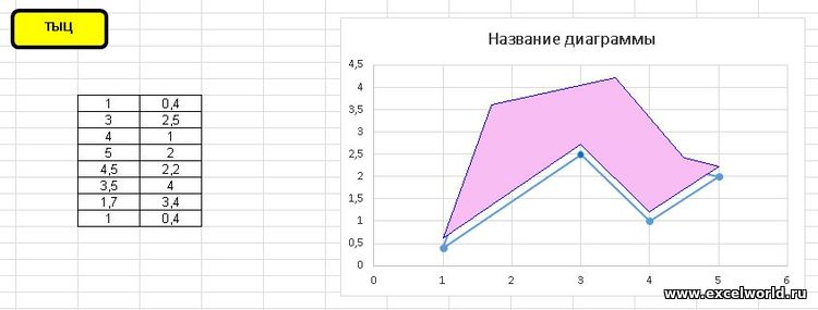

sboy Дата: Вторник, 23.05.2017, 16:39 | Сообщение № 11
Сообщений: 1388
Репутация: 382 ±
2010, х32, Win7
Работает, но закрашивает со смещением
К сообщению приложен файл: 9249792.jpg(35Kb)
Сообщение2010, х32, Win7
Автор - sboy
Дата добавления - 23.05.2017 в 16:39
