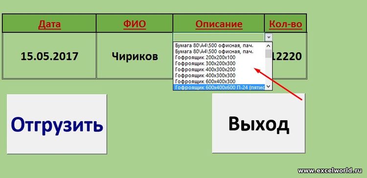

Простите и последнее, как сделать. При выборе из списка, хотелось бы побольше видеть слова в описании, большего размера, чтобы без не присматриваться, а выбор открылся бы на половину экрана выбрал что нужно и далее выполняешь дальше действия. см. Скриншот 2
Простите и последнее, как сделать. При выборе из списка, хотелось бы побольше видеть слова в описании, большего размера, чтобы без не присматриваться, а выбор открылся бы на половину экрана выбрал что нужно и далее выполняешь дальше действия. см. Скриншот 2 serega190188
Сообщение отредактировал serega190188 - Четверг, 18.05.2017, 15:39
Сообщение Простите и последнее, как сделать. При выборе из списка, хотелось бы побольше видеть слова в описании, большего размера, чтобы без не присматриваться, а выбор открылся бы на половину экрана выбрал что нужно и далее выполняешь дальше действия. см. Скриншот 2 Автор - serega190188 Дата добавления - 18.05.2017 в 15:01
Manyasha
Дата: Четверг, 18.05.2017, 17:52 |
Сообщение № 17
Сообщений: 2198
902
Excel 2010, 2016
serega190188 , со списком из проверки данных этого не сделать. Посмотрите похожую тему: http://www.excelworld.ru/forum/2-2881-1 Последний Ваш вопрос не относится к этой теме. Если ссылка не поможет, создавайте новую.
