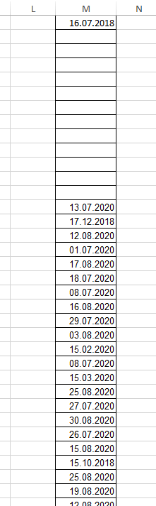

Что не поменялось дальше М7? У меня файл выглядит так (для увеличения тпните картинку левой мышой)
По-моему все нормально. Что конкретно Вам не нравится?

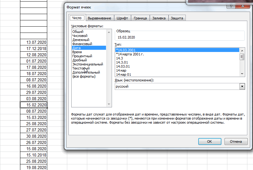

Не варите воду, все меняется! Вот формат ячейки в 24 строке после макроса:
Если надо через слеш, то Вам тоже рассказали как:
.NumberFormat = "DD\/MM\/YYYY"
