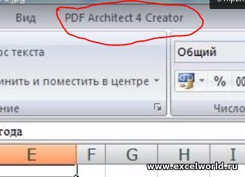

Добрый день друзья.
Делал макрос человеку, итогом которого, после некоторых преобразований, книга экспортируется в PDF, обычным кодом
ActiveWorkbook.ExportAsFixedFormat Type:=xlTypePDF, Filename:= _
        fname & ".pdf", Quality:=xlQualityStandard, _
        IncludeDocProperties:=True, IgnorePrintAreas:=False, OpenAfterPublish:=True
У заказчика выдает ошибку, проверил на разных версиях Excel - у меня работает. Он выслал мне скрин и там я увидел что-то типа надстройки
pdf architect 4 creator
Может это каким-образом мешать коду? Сталкивался кто-нибудь с таким?
[p.s.]Удаленно подключится к его машине нет возможности.
К сообщению приложен файл: 3987562.jpg(22.4 Kb)

SLAVICK Дата: Вторник, 11.07.2017, 16:15 | Сообщение № 2
Сообщений: 2188
Репутация: 737 ±
2007,2010,2013,2016
Когда-то сталкивался - оказалось банально просто - офис 2007-й без сервис паков - там не было возможности сохранять в ПДФ. Установка правильного офиса с SP3 все решила
Можно поотключать все надстройки и попробовать - новые офисы(2013-2016) - по крайней мере у меня - чудят там где не ждешь подвоха... :D .
ЗЫ
еще, как вариант - проверить Tools--References - возможно какая-то библиотека у него отсутствует. Тогда тоже код будет на ровном месте спотыкаться...

sboy Дата: Вторник, 11.07.2017, 16:23 | Сообщение № 3
Сообщений: 1696
Репутация: 482 ±
SLAVICK, спасибо. Там стоит офис 2007 и , видимо,
без сервис паков
Попробую по телефону :D
СообщениеSLAVICK, спасибо. Там стоит офис 2007 и , видимо,
без сервис паков

SLAVICK Дата: Вторник, 11.07.2017, 16:36 | Сообщение № 4
Сообщений: 2188
Репутация: 737 ±
2007,2010,2013,2016
НЕ если 2007-й без сервис паков- то отключай - не отключай надстройки - ничего не выйдет.
для этого случая ключевое:
СообщениеНЕ если 2007-й без сервис паков- то отключай - не отключай надстройки - ничего не выйдет.
