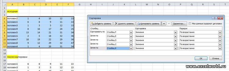

AndreTM Дата: Вторник, 18.07.2017, 21:40 | Сообщение № 3
Сообщений: 1762
Репутация: 501 ±
2003 & 2010
Странный вы. Попробовали? "настраиваемая сортировка" потому и имеет "уровни", что они рассчитываются последовательно...
