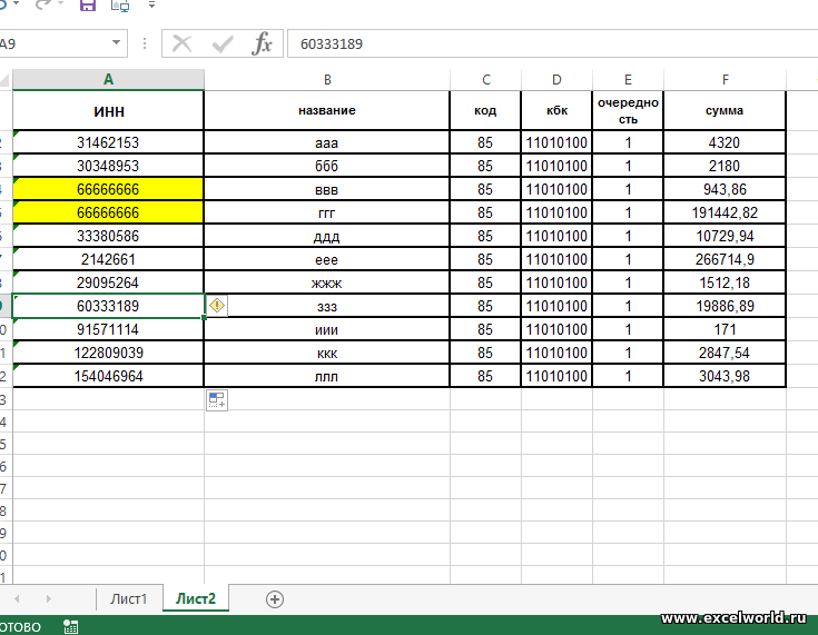

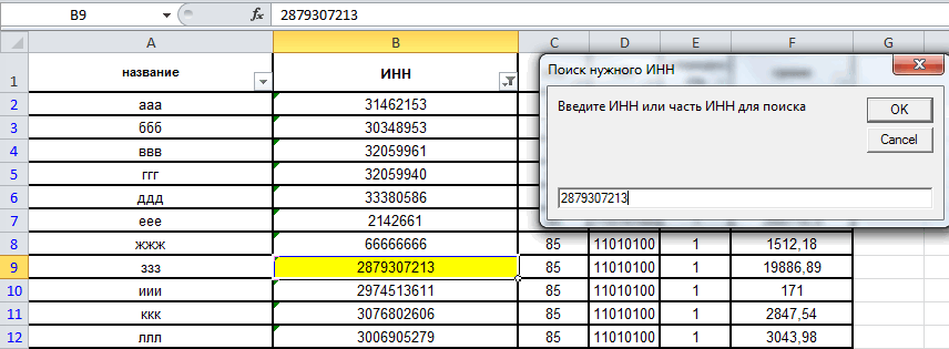

artika2000 Дата: Пятница, 21.07.2017, 09:24 | Сообщение № 22
Сообщений: 66
Попробую приложить скрин/
Это начальная информация на листе
К сообщению приложен файл: 0451346.png (73.5 Kb) · 3190105.png (30.6 Kb)
СообщениеПопробую приложить скрин/
Автор - artika2000
Дата добавления - 21.07.2017 в 09:24

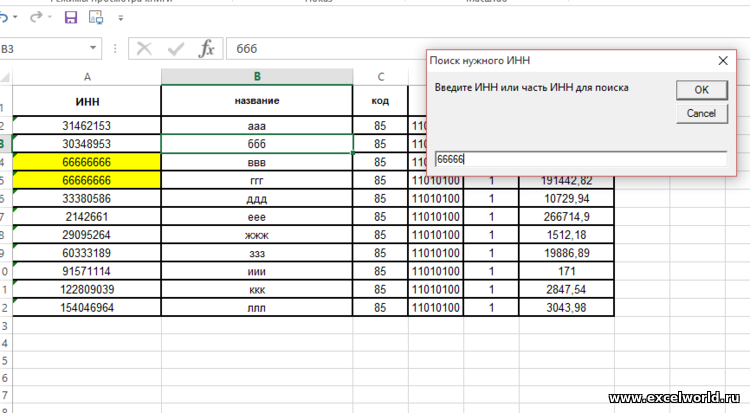

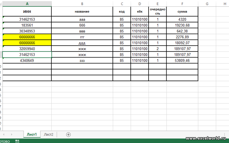

artika2000 Дата: Пятница, 21.07.2017, 09:25 | Сообщение № 23
Сообщений: 66
Это что я ищу
К сообщению приложен файл: 7551999.png (89.6 Kb)
СообщениеЭто что я ищу
Автор - artika2000
Дата добавления - 21.07.2017 в 09:25

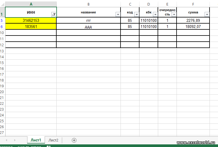

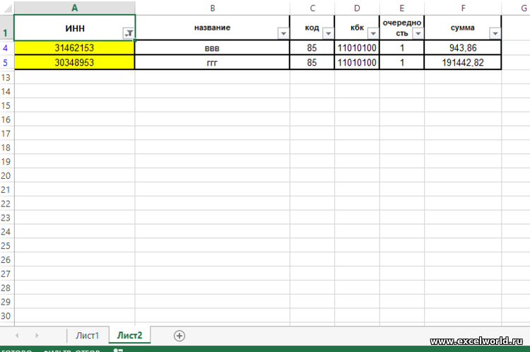

artika2000 Дата: Пятница, 21.07.2017, 09:25 | Сообщение № 24
Сообщений: 66
Это итог. У меня так...
К сообщению приложен файл: 9204867.png (48.5 Kb) · 5726907.png (19.1 Kb)
СообщениеЭто итог. У меня так...
Автор - artika2000

artika2000 Дата: Пятница, 21.07.2017, 10:21 | Сообщение № 27
Сообщений: 66
_Boroda_, возможно Вы не поверите, но я картинки которые сверху прикреплял, именно из файла 8244907.xlsm(57Kb) прикрепленного RAN демонстрировал, ему спасибо, конечно, но я ему тоже на это же обратил внимание, но вот пока не получил ответ от него. поэтому... не решил пока задачу
Сообщение_Boroda_, возможно Вы не поверите, но я картинки которые сверху прикреплял, именно из файла 8244907.xlsm(57Kb) прикрепленного RAN демонстрировал, ему спасибо, конечно, но я ему тоже на это же обратил внимание, но вот пока не получил ответ от него. поэтому... не решил пока задачу
Автор - artika2000
Дата добавления - 21.07.2017 в 10:21

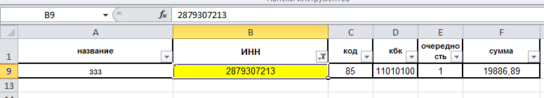

KuklP Дата: Пятница, 21.07.2017, 10:33 | Сообщение № 29
Сообщений: 2369
Репутация: 486 ±
2003-2010
Вот я ставлю фильтр по числу(желт)
отфильтровало
К сообщению приложен файл: 3023851.gif (25.0 Kb) · 6772821.gif (8.0 Kb)
СообщениеВот я ставлю фильтр по числу(желт)
отфильтровало
Автор - KuklP
Дата добавления - 21.07.2017 в 10:33
KuklP Дата: Пятница, 21.07.2017, 10:34 | Сообщение № 30
Сообщений: 2369
Репутация: 486 ±
2003-2010
Снял фильтр
Что пропало-изменилось?
К сообщению приложен файл: 9480583.gif (16.6 Kb)
СообщениеСнял фильтр
Автор - KuklP
Дата добавления - 21.07.2017 в 10:34

artika2000 Дата: Пятница, 21.07.2017, 13:33 | Сообщение № 35
Сообщений: 66
RAN, Спасибо Вам большое! Вы знаете, я обязательно еще чуть-чуть попозже именно с Вашим файлом поработаю скурпулезнее Вы знаете, у меня в Вашем файле, опять ИНН заменяется, ну я не заю почему, но если учесть, что файл от KuklP работает, посмею предположить, что все таки Ваша обработка чуть чуть не работает. Вы извините, я допускаю что я криворукий, но все же говорю правду.
KuklP, благодарю Вас. действительно все работает на Вашем примере. Спасибо Вам что помогаете людям.
СообщениеRAN, Спасибо Вам большое! Вы знаете, я обязательно еще чуть-чуть попозже именно с Вашим файлом поработаю скурпулезнее Вы знаете, у меня в Вашем файле, опять ИНН заменяется, ну я не заю почему, но если учесть, что файл от KuklP работает, посмею предположить, что все таки Ваша обработка чуть чуть не работает. Вы извините, я допускаю что я криворукий, но все же говорю правду.
Автор - artika2000
Дата добавления - 21.07.2017 в 13:33
artika2000 Дата: Пятница, 21.07.2017, 13:40 | Сообщение № 36
Сообщений: 66
KuklP, Вы знаете, мне правда было стыдно спрашивать о формате ячеек у Вас на форуме. Сегодня, в отличии от вчера, я действительно думаю как Вы, в смысле - надо было алгоритм менять решения, то есть не с цифрами бороться , а в текст преобразовывать, и с текстом работать. Думаю и возни бы столько не было.
Просто выгрузка такая досталась из 1с, 30000 строк, я сначала этому и не придал значения, так рукой махнул, а не надо было........
Спасибо Вам большое! и Вам RAN!
_Boroda_ Спасибо Вам.
СообщениеKuklP, Вы знаете, мне правда было стыдно спрашивать о формате ячеек у Вас на форуме. Сегодня, в отличии от вчера, я действительно думаю как Вы, в смысле - надо было алгоритм менять решения, то есть не с цифрами бороться , а в текст преобразовывать, и с текстом работать. Думаю и возни бы столько не было.
Автор - artika2000
Дата добавления - 21.07.2017 в 13:40
