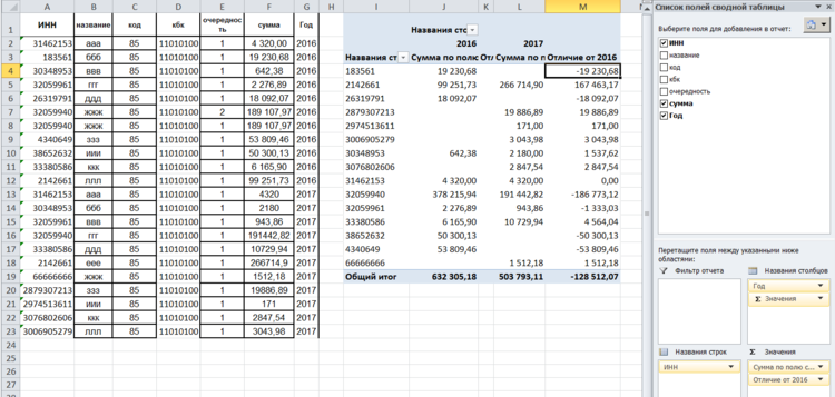

InExSu Дата: Среда, 26.07.2017, 21:32 | Сообщение № 8
Сообщений: 650
Репутация: 96 ±
Excel 2010, 365
какая компания уменьшила, какая увеличила оплаты в текущем 2017 году по сравнению с 2016 годом
Не понял вашего хитрого плана. Сделал сводной.
К сообщению приложен файл: 8498158.png (187.6 Kb) · InExSu-0948406-.xlsm (58.4 Kb)
Автор - InExSu

artika2000 Дата: Среда, 26.07.2017, 23:37 | Сообщение № 9
Сообщений: 66
InExSu, спасибо Вам, я всё понял.
Спасибо !

artika2000 Дата: Четверг, 27.07.2017, 13:40 | Сообщение № 10
Сообщений: 66
Спасибо всем еще раз, ВПР в совершенстве :-), а вот про сводные первый раз услышал. Достаточно назвать было слово "сводные", чтобы помочь мне.
Все сделал, спасибо Вам большое за помощь.
СообщениеСпасибо всем еще раз, ВПР в совершенстве :-), а вот про сводные первый раз услышал. Достаточно назвать было слово "сводные", чтобы помочь мне.
